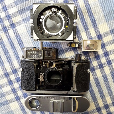

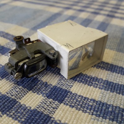

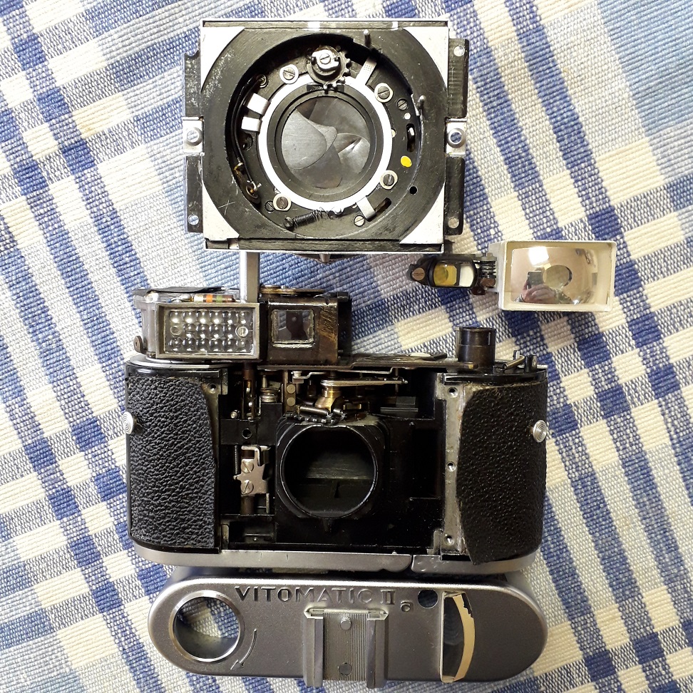

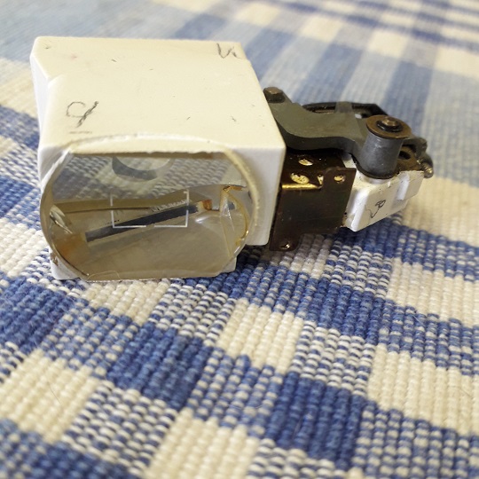

Поделюсь своим скромным опытом реанимации Vitomatic IIa. В недавно приобретённом аристократе функционировал один лишь экспонометр. На удивление показывая абсолютную точность экспозиции, полностью совпадающую с четырьмя Свердловсками-2, 4 и 6. Ни затвор, ни дальномер не подавали признаков жизни. Шлицы винтов и лепестки затвора красноречиво докладывали о непочтительном касании очумелыми ручками венценосного тела. Сей господин оказался очень дружелюбен, и великодушно позволил себя разобрать, чем доставил мне массу положительных эмоций. Всё сделано на редкость аккуратно.
Оказалось, что не было сцепления рычагов линзы дальномера и ведущего коромысла. Восстановлено. Заклинен шток, передающий усилие от спусковой кнопки на рычаг затвора в объективе, перекошенным рычагом привода коромысла дальномера. Рычаг освобождён, ход штока восстановлен.
Линза-мениск дальномера была испачкана маслом и пылью. Где-то встречал информацию, что призма видоискателя несъёмная. Это не так. Снимается легко, если выкрутить два винта, крепящих её к рамке-основанию рычагов дальномера. Снято, почищено, установлено на место. Слегка сбилась юстировка по горизонтали, но имеются два винта настройки по вертикали и горизонтали.
vitomatic II.jpg [ 572.78 КБ | Просмотров: 10438 ]
видоискатель2.jpg [ 161.4 КБ | Просмотров: 10438 ]
видоискатель1.jpg [ 127.03 КБ | Просмотров: 10438 ]

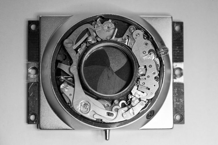

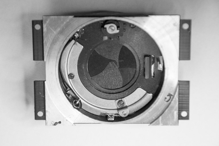

СообщениеДобавлено: 27 окт 2019, 17:59  Заголовок сообщения:
Сообщения: 5644
Поясните, пожалуйста, что неправильно собрано?
Сравнить правильность сборки не с чем.
Хотелось бы, чтобы всё было "по-заводскому"
"по-заводскому"
видите где лежит первый и шестой лепесток?
p.s. это Voigtländer VITO B, но одинаково
DSC_6018.jpg [ 85.14 КБ | Просмотров: 9155 ]
DSC_6025.jpg [ 222.89 КБ | Просмотров: 9155 ]
СообщениеДобавлено: 27 окт 2019, 21:08  Заголовок сообщения:
Сообщения: 1683
"по-заводскому"
Спасибо. Понял, как должно быть. Да, кто-то ещё и с лепестками затвора нахимичил. Я заметил, что они как-то негармонично расположены относительно центра симметрии, Кто знает, может так и надо? Но, после промывки, всё нормально заработало. Форма блика на просвет, при срабатывании затвора на всех выдержках, правильной концентрической формы. Мне и в голову не могло придти, что неправильно собран затвор.
СообщениеДобавлено: 27 окт 2019, 21:43  Заголовок сообщения:
Сообщения: 21608
Спасибо. Понял, как должно быть. Я заметил, что они как-то негармонично расположены относительно центра симметрии
Все трех-пятилепестковые затворы собираются стандартно. Лепестки укладываются одинаковой стороной (формой, профилем, как будет понятней) последовательно. Главное первый положить правильной стороной, далее не ошибетесь.
СообщениеДобавлено: 27 окт 2019, 21:48  Заголовок сообщения:
Сообщения: 5644
не совсем так,
например затворы из три LOMO/ ZENIT LC-A, MINOX 35,
PORST 135 L, тридцать пятый Rollei и т.д.
собираются по другому, но это здесь не важно.
и ещё...
я бы гнутые подровнял и положил первым и шестым.
если шестой совсем плохой, то оставил бы пять лепестков.
тоже будет хорошо работать.
p.s. a гнутые лежали на местах 2 и 6
СообщениеДобавлено: 28 окт 2019, 00:20  Заголовок сообщения:
Сообщения: 21608
А откуда в затворе появился шестой лепесток? :)
СообщениеДобавлено: 28 окт 2019, 06:13  Заголовок сообщения:
Сообщения: 5644
Он лежит на месте первого с обратной стороны.
На фотографиях видно, если внимательно посмотреть.
Получается два на одном месте.
