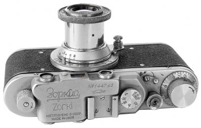

СообщениеДобавлено: 01 июн 2012, 16:50  Заголовок сообщения: Зоркий с серийным номером №200000
Зарегистрирован: 01 июн 2012, 16:41
Сообщения: 8
Сколько может стоить такой?

При этом полностью в рабочем состоянии, ничего ни где не люфтит, все выдержки отрабатывает и не светит и косметически на 5-, чехол разве что растрепался. Интересно просто стало. О продаже речи не идет. Это семейная реликвия)

На фото.ру один пользователь ответил, что такой серии не может быть, мол что после 180 тыщ стали серийники на основе года производства составлять. Странно, но фотик то же есть! Или тот пользователь ни бум-бум

Показали бы хоть пару фотографий этого Зоркого. А вдруг и не Зоркий вовсе?
А что может быть? Жду ваших вариантов.
А пока вот фотография:
http://album.foto.ru/photo/2517592/
Еще нужно?))
СообщениеДобавлено: 02 июн 2012, 07:31  Заголовок сообщения:
Сообщения: 8
диск установки выдержек старого образца. некоторые люди не верят, что это подлинник. как можно доказать, что это подлинник? внутри аппарата есть серийники? или где-то экспертизы проводят? фотоаппарат находится в глухой Сибири... Удивительно, что после стольких лет лежания без дела все отлично работает. Даже странное ощущение, когда в руке держишь – приятно и приятно фотографировать. Как и хассель, держишь в руке и чувствуешь, что аппарат сделан, продуман очень здорово. Может я на счет Зоркого ошибаюсь, конечно =)
Еще некоторые люди пишут, что такие в Лейки переделывать могут. Это как? Кто-нибудь слышал о таком и как это делается?
И еще вопрос в догонку. На этот зоркий подойдут объективы на М39 от Лейки? Или есть какие-то особенности?

Ваш похож на PM1080 отсюда http://www.sovietcams.com/index.php?-737528618
А почему люди не верят что подлинник-то? Что ж в нем необычного кроме номера?
В Лейки переделывают конечно, но ЧКД не проведешь :wait:
Большинство объективов от Лейки под М39 подойдут, возможно потребуется юстировка дальномера под конкретные экземпляры, с некоторыми телевиками возможен геморрой в связи с тем что у Зоркого кулачок немного другой, чем у Лейки.
