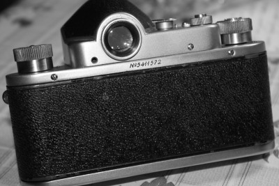

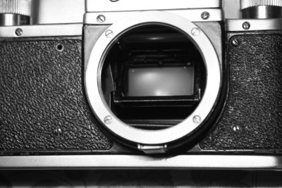

Фото приколхоживания прилагаю на оценку и критику)))
Зенит номер.JPG [ 240.97 КБ | Просмотров: 5660 ]
Зенит 1.JPG [ 227.69 КБ | Просмотров: 5660 ]

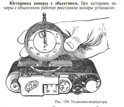

Gebeus писал(а):
Мегавольт, да я просто собрав его глянул. Ни чего ещё не юстировал. Как проверить отрезок? Или всё по книге, там было где-то, помню, ночью натыкался
А углы у зеркала единственно что просто в целом может чуть темнее видоискатель будет. Да и то врят ли
Да, у Майзенберга всё написано подробно
y.jpg [ 43.05 КБ | Просмотров: 5644 ]
