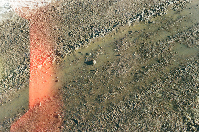

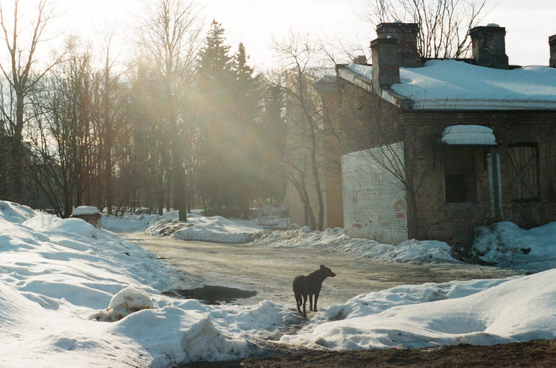

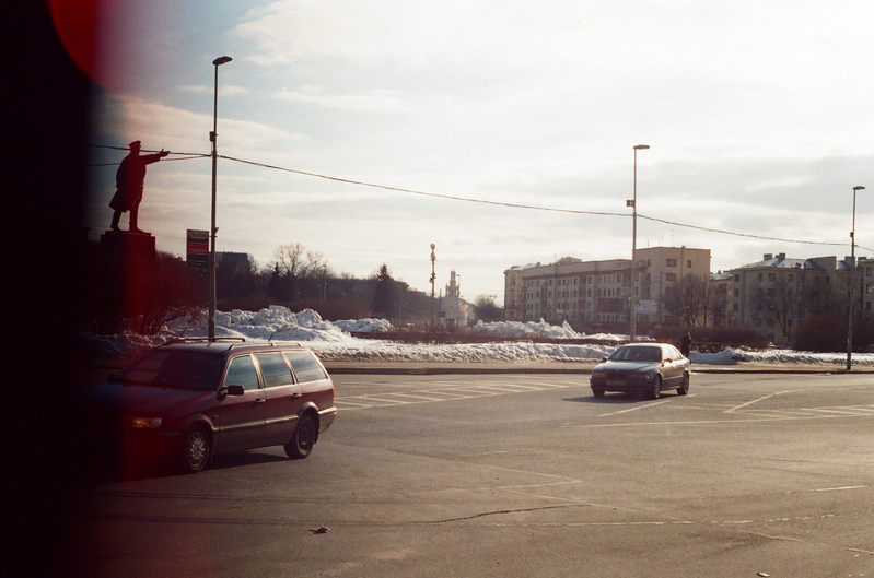

Возникла следующая ситуация: на некоторых снимках с Зоркого-6 (независимо от того, снимаю ли на улице, в помещении или в темноте) появляется странная то ли засветка, то ли ещё что слева через весь кадр (см. примеры фото). Что бы это могло быть, по вашему мнению? Случайно засветил кадр (только вот чем) или же поломка, например, шторок? Плёнка Kodak Ultra ISO 400 , немного просроченная (месяца 2-3). Проявляли и сканировали в Максилабе (Петербург).
Пример 1

Пример 2

А на этом, например, нет

а не можете выложить скан этих кадров вместе с перфорацией? И вспомнить на каких выдержках снимали и с каким объективом?
Первый пример больше напоминает косяк затвора на коротких выдержках, когда шторки на одном участке сомкнуты
http://www.zenitcamera.com/qa/qa-shutter-problems.html
Второй засветку через щель например неплотно прилегающей задней крышки.
Третий - падение контраста при съемке в контрасвете с некоторыми объективами при определенных ракурсах. Имхо.

Кадр 1 : Либо посторонний предмет в кадре (палец).
Либо (более вероятно) - в начале (конце? вечно путаюсь) хода шторок отсутствует между ними щель.
Во втором случае - Вам к мастеру.
Кадр 2 : Судя по цвету - засветка через корпус сзади. Проверьте уплотнитель и плотность прилегания задней крышки вцелом..
Может крепление разболталось/не дожали.
Кадр 3 : Вообще больше похоже на простого безобидного "зайца". Несовершенная оптика, сложный свет, все такое..
Но если возникает регулярно - может быть прохудились шторы : дырка или истончение/протирание шторной ткани.
Энивэй : отдайте Зоркий на CLA, если он Вам дорог.

А все обратили внимание, что на первых двух очень четкие контуры (если это шторки, то какой они формы?):
Третий - это действительно просто солнце в кадре
а если на черную полосу из-за шторок будет засветка из щели? на п.1. наложить п.2?

Все совершенно верно. Целый букет. Последнее можно исправить блендой, первое ремонтом, второе небольшой доработкой камеры.

А по моему, на первом и втором примере один и тот-же баг (затвора или чего-то вместе с чем-то) они-же одинаковы, это ведь очевидно, просто в первом примере, он больше смещен вправо (это если не забывать о том, что кадр перевернут).
на Вашей схеме скосы красноты располагаются на одном уровне у обоих кадров.

И вот эта просьба "выложите скан с перфорацией" ))))) тут у всех планшетники? так насколько я знаю и на планшетном сканере, не всегда можно отсканировать негатив с перфорацией.
сойдет и фотка лежащего на белой бумаге негатива любой цифромыльницей (попробовать подсветить лампочкой с противоположной стороны или со вспышкой). Необходимо уточнить границы косяков - остаются они в кадре или на перфорации тоже. Это облегчит поиск причин.

черная полоса бывает реже чем засветка через щель, поэтому краснота два примера, а черная полоса один (на коротких выдержках). соответственно второй пример предположительно снят на длинной выдержке и присутствует только красная засветка, а первый пример на короткой - на нем наложилась красная засветка на черную полосу от сомкнутых шторок затвора.

Не пойму , что там исследовать. На Зорком 6 единственный уплотнитель, это полоска бархата в месте крепления крыши, она есть или нет. Можно еще нитку вклеить в паз, не толстую. Замок крышки проверить, плотно закрывается крышка или нет.
