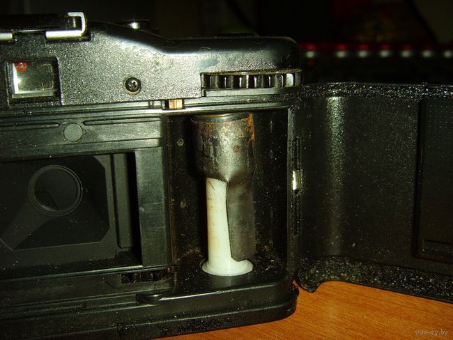

Проблем вроде кроме катушки нет.Вот фото того,что мне досталось
7_650_Fotoapparat_LOMO_7325826.jpg [ 59.86 КБ | Просмотров: 5189 ]
СообщениеДобавлено: 01 авг 2011, 21:00  Заголовок сообщения: Приемная катушеп LC-A
Сообщения: 16602
Фу, как не красиво. :)
Не то слово...
Как считаете возможно ли посадить катушку от агата?

СообщениеДобавлено: 01 авг 2011, 22:08  Заголовок сообщения: Приемная катушеп LC-A
Сообщения: 16602
Не то слово...
Трудно сказать. Я такого ни разу не делал или делал, но не помню или делал на ЛОМО 135, кто его знает. Сломана внешняя часть катушки. Изготовить такую деталь не сложно, нужна подходящая по диаметру заготовка, трубка. Замеряйте размеры катушки с Агата и посадочное место на ЛС-А и отпределитесь. Вряд ли они идеально совпадут, нужно что то мудрить.
Не то слово...
Наверное всеже попробую найти оригинал,снять размеры и выточить новую
У ломика это слабое место наверное. У моего внизу катушки тоже проблемы начались. там три тонкие перемычки. и все три сломались. видимо пленка при обратной перемотке, вырываясь, ломает. А у вашего, предыдущий хозяин видать окончательно доломал...
СообщениеДобавлено: 02 авг 2011, 16:35  Заголовок сообщения: Приемная катушеп LC-A
Сообщения: 2836
2 The_4e Судя по фото предидущий хозяин, может и коряво, но решил проблему, попробуйте заправить засвеченную или ненужную плёнку и посмотреть как она наматывается при открытой крышке. Если работает отснимите тестовую плёнку.
Решить то решил,но топорно....Уже снимал.... межкадровое гуляет немного....
Собственно хочеться нормально сделать...

Сообщения: 16602
Высота 36.5 мм. Диаметр 12 мм. толщина трубки из которой нужно делать недостающую часть приемного узла - 1.5 мм
Длина паза 25 мм, ширина 3 мм. Но в каждом пазу есть выступ, зацеп для пленки, расположен на расстоянии 4.5 мм от края. пазов - 4
