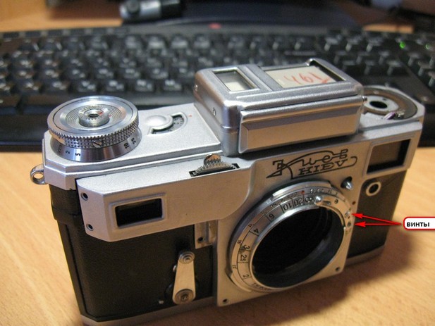

СообщениеДобавлено: 06 авг 2011, 18:21  Заголовок сообщения: Кто чего подскажет?
Зарегистрирован: 27 авг 2010, 09:33
Сообщения: 7
Откуда: Тюмень
речь об этих двух винтах, они на поверхности, если их ослабить - должно помочь
а возможно попал кусочек пленки между зубчатыми колесами - тогда только разбирать
IMG_5149.JPG [ 83.45 КБ | Просмотров: 7510 ]

Винты ослаблял, однако, результаты те же.
СообщениеДобавлено: 06 авг 2011, 21:25  Заголовок сообщения: Кто чего подскажет?
Сообщения: 21667
Да открутите вовсе, ничего страшного.
СообщениеДобавлено: 06 авг 2011, 22:07  Заголовок сообщения: Кто чего подскажет?
Сообщения: 16615
Значит нужно вскрывать
