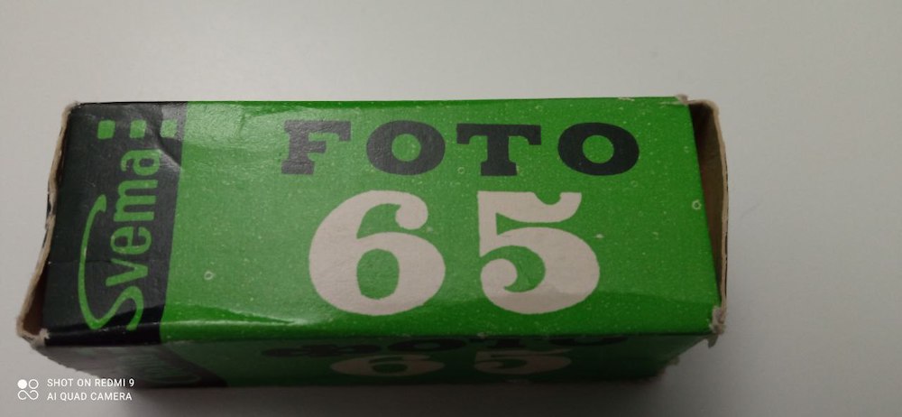

Недавно делал тоже самое, с пленкой до 83 г и Киевом-60
Но, я там промахнулся с экспонометрией, которую брал со смартфона, а нужно было примерно на 1,5 стопа занизить для пленки
У меня получилось, что рабочее ИСО в итоге около 8
Проявлял в Д-76 стоке.

Тоже Свема?
СообщениеДобавлено: 12 апр 2023, 22:12  Заголовок сообщения:
Сообщения: 935
Fotach писал(а):
Тоже Свема?
Да, вот такая.
Есть еще начатый блок непонятной Свемы, но она мертвая. Ракорд приклеился к пленке, видимо хранили "как надо" :hihi:
Свема120_1.jpg [ 54.2 КБ | Просмотров: 15351 ]
Свема120_2.jpg [ 58.81 КБ | Просмотров: 15351 ]
