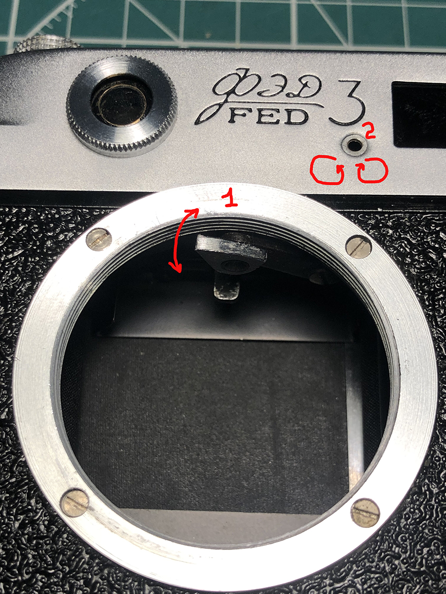

Доброго вечера!
Выполнил инструкции описанные в сообщении Товарища Михельсона и получил ниже следующие данные.
Фотоаппарат ФЭД-3 без курка, ранняя версия, в корпусе схожем с корпусом ФЭД-2.
Дальномер фотоаппарата юстирован на бесконечности в светлое время суток.
Реализовал замеры по инструкции:
1а. Мишень на расстоянии 1 метр с объективом Индустар-26м
1б. Мишень на расстоянии 1.15 метра с объективом Юпитер-9.
2. Матовое стекло матированной поверхностью в сторону объектива.
3. Лупа для просмотра кадров пленки Л-5.
При наведении на резкость через объективы, смотря через лупу на матовое стекло, получаю:
1 метр с Индустар-26м на шкале расстояний объектива - совпадение идеальное.
1.15 метра с Юпитер-9 на шкале расстояний объектива - совпадение идеальное.
Но при взгляде в дальномер вижу раздвоение изображений с уходом влево от мишени.
На дистанции 2 метра при наводке на резкость через объективы получаю 2 метра на шкале дистанций обоих объективов. При наводке на резкость через дальномер получаю 1.6 метра на шкале дистанций обоих объективов.
Что можно сделать в такой ситуации, чтобы наведение на резкость через дальномер соответствовало наведению на резкость через объектив?
С уважением, Мясоед.

На дистанции в 1 метр регулировка дальномера осуществляется кулачком на рычаге. В Майзенберге это описано. Я вот не помню сейчас какой конструкции рычаг дальномера на ФЭД 3 ранней версии, такой как на Зорких или такой как на поздних ФЭД 3, если как на поздних ФЭД 3 то мучения с ним еще те.

СообщениеДобавлено: 20 янв 2023, 19:26  Заголовок сообщения: Юстировка ФЭД-3
Сообщения: 846
Откуда: Сакнт-Петербург
Итого получилось добиться довольно точного соответствия цифры на шкале дистанции объектива при совпадении изображений в глазке дальномера на бесконечности и на коротких дистанциях.
Для этого с помощью отвертки через отверстие 2 регулировал положение эксцентрика и кулачка рычага 1. Настройка парная, т.е. внеся правку в положение эксцентрика на бесконечности тут же надо вносить под это новое положение эксцентрика положение кулачка, но уже на небольшой дистанции - я тестировал на мишени установленной на расстоянии 2.5 метра.
Получив идеальное совпадение картинки в дальномере на бесконечности и на 2.5 метрах протестировал прочие короткие дистанции. На измеренных рулеткой коротких дистанциях получал подтверждение на шкале дистанции объектива и в награду совпадение картинок в дальномере.
Риски. Кулачок на рычаге жестко зафиксирован и продолжительным его вращением фиксацию можно ослабить и получить автоматическую разюстировку камеры при регулярном использовании.
Комментарий к файлу: ФЭД-3.
IMG_6990.jpeg.jpg [ 803.51 КБ | Просмотров: 3076 ]
