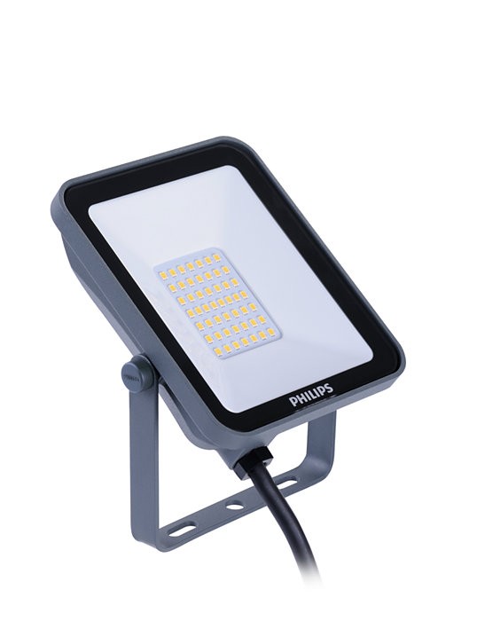

у вас на крокусе какой мощности лампа? у меня оригинал, груша 75 W.
при проверке увеличил немного плотноватый 6Х9 негатив до DIN 4.
на 1:5,6 свет почти не пробивает, на столе ничего не видно,
хотя в оригинале отлично просматривается.
СообщениеДобавлено: 20 дек 2022, 20:22  Заголовок сообщения:
Сообщения: 5708
не очень то вы разговорчив, когда от вас спрашивается помощь.
ну и ладно, без разницы.
заказал нужных размеров LED от Philips на 21W.
не подойдет, найду другое решение.
