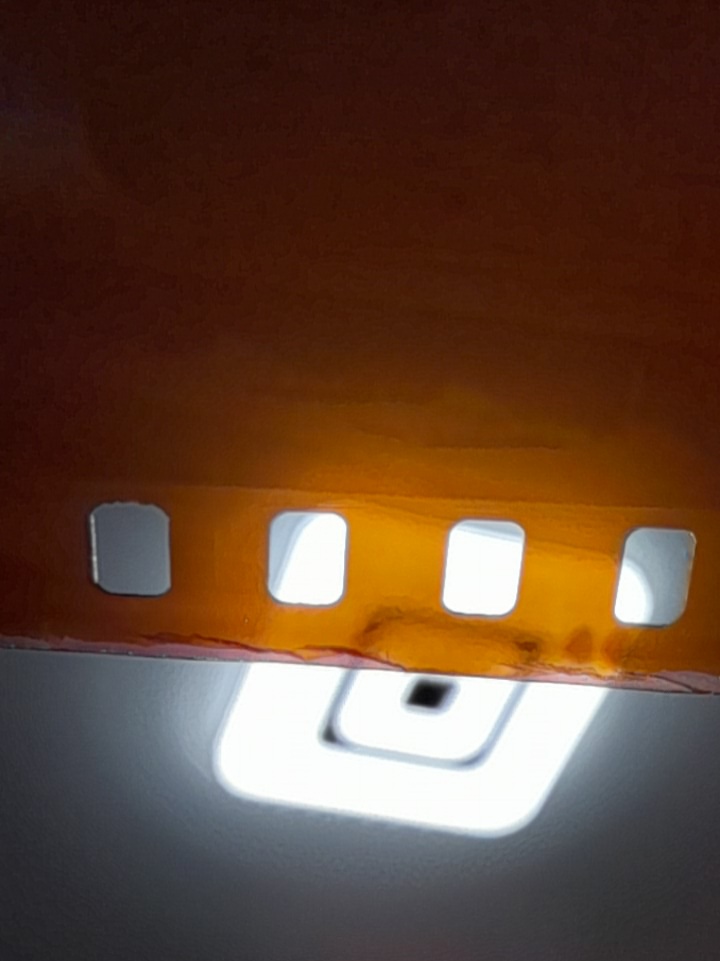

Я тут раскопал ту ДС-100, шосткинского полива, так что возник вопрос, чем чревато? Она в минилабе не слезет?
А то я тут её проявил, А там, где она тёрлась об спираль произошёл пикрил. Я имею хреновую привычку разматывать и сматывать обратно плёнку между фиксажом и отбелкой, когда может выйти неоднозначный результат, а бачок-советский двухспиральник, поэтому тёрлась она прилично, но ведь и в минилабе ролики не шёлковые

Лоторея же. Если у вас только чуть облезло, то может и минилаб проживет

штук 50-70 проявилось, не облезло.
СообщениеДобавлено: 06 апр 2021, 16:53  Заголовок сообщения:

может
А лаборанты больно дерутся?
В таком случае, у вас была перепаковка фуджи, выпускавшаяся в нулевых.
