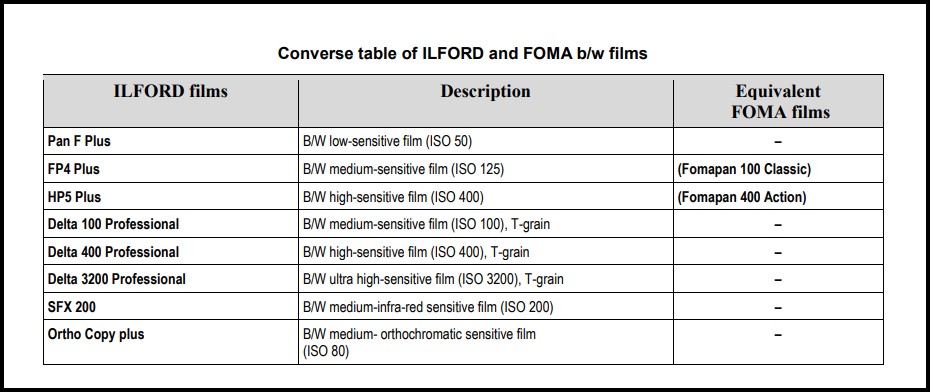

Странно, чехи рвут холсты на груди - Fomapan 400 like Ilford HP5+! И время проявки указывают одинаковое!
Тут они конечно лукавят, FP4 и Foma 100 это как лига чемпионов и второй дивизион ...
с НР5 и Фома 400 та же история
СообщениеДобавлено: 19 окт 2022, 20:57  Заголовок сообщения:
Сообщения: 23565
примеры фото желательно бы посмотреть и узреть таки столь гигантскую разницу воочию (а не вербально)
СообщениеДобавлено: 19 окт 2022, 20:58  Заголовок сообщения:
Сообщения: 8381
Waleke писал(а):
Если внимательно посмотреть datasheet для Foma 400 https://www.foma.cz/en/fomapan-400
То там при нормальном контрасте тоже стоит от 180 до 250 в зависимости от прявителя.
Даташиты проштудировал и согласен, что там макс до 320 исо дотянуть можно, а потом такой кантрас, что может показаться, что проявил до 400... :) Будем проявлять. Правда плёнка ещё даже не пришла, почта - дело такое ))).
Примеры фото вам особо ничего не скажут.
НР5 имеет реальные 400 единиц, даже ближе к 500 в НС100
Фома 400 около 200
Поэтому уже на основании этого сравнивать в лоб эти две плёнки нельзя.
НР5 более гибкая и «прощает» ошибки экспозиции плюс минус стоп
Передача полутонов и «цветов» у НР5 более естественное, на эту тему в сети масса примеров, при желании можно найти.
Ну и форма ХК обоих плёнок и спектральная чувствительность говорит сама за себя
