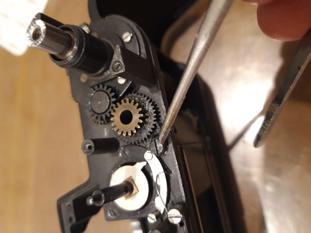

Здравствуйте.
Сломался винтик который прижимает пружинку и трещетку в зените-Е.Под сурепку как говорится.Я залил в отверстие клей бф-6.На сколько будет надежно подобное соединение?Посоветуйте что делать.Запасного болта нет, да и в корпусе осталась сломанная часть с резьбой.

Никак вы его не приклеете, нужно высверливать остатки винта и вкручивать новый винт . Не знаю как можно было умудриться его сломать. Там что левая резьба, а вы откручивали как обычно? Или так сильно затягивали.
Купите новый Зенит.
Купите новый Зенит.
Резьба правая.Перетянул.
Новый я покупать не буду т.к. вся работа это просто небольшое хобии.Данный экз. купил за 200р без объектива.Если получится восстановить просто кому-нибудь его отдам.
А за ответ,спасибо.Попробую высверлить и поискать подходящий винтик.А возможно выточу втулочку из дерева или полимера чтобы пружинка полностью охватывала втулочку т.к.ступенчатый винтик вряд ли найти.И новый винтик(а в отверстиии осталось еще немного место под резьбу)через втулочку и шайбочку(чтобы пружинка не соскочила через верх)ввинчу поверх обломанной резьбы на 3-4 нитки.Это та, что пришло в голову.
Купите новый Зенит.
Это же как нужно затягивать, чтобы лопнул винт. Зачем? Нужно высверливать, что вряд ли получится, так как винт из твердого сплава, а корпус дюраль. Отверстие по центру точно не получится сделать аккуратно, нужно же идеально накернить и сверлить на очень малых оборотах.
Можно попробовать сверлом равным диаметру отверстия на малых оборотах чуть начать сверлить, тогда по середине обломанного винта образуется ямочка, как след от керна, в которую потом можно будет поставить сверло диаметром 1 мм.
Винт подойдет с другого Зенита, который можно купить за 50 рублей.

Чтобы высверлить, не повредив резьбу нужно: и инструмент (набор свёрл +), и опыт, коли имеете - дерзайте.
Возможен и такой способ: подходящим бородком выбить из алюминиевого корпуса остатки винта (там М1,6) и нарезать М1,8, опосля выточить самому/заказать знакомому, новый винтик.

Спасибо за бесценный совет.Однако видимо здоровье в голову нужно не только мне.Выбивать бородком твердосплавный металл из силуминового корпуса аппарата, сроди рихтовки посредством кувалды хрустальной вазы.Шутник.

Готово.Трещетка трещит и радует ухо!
