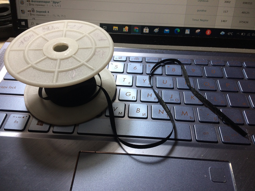

Alfaed писал(а):
Тесьму здесь ещё можно купить https://meshok.net/item/233152398_%D0%A ... _15_%D0%BC
... и лот 2х15 м. Куда её столько девать?? За информацию, конечно, спасибо.
СообщениеДобавлено: 17 ноя 2021, 06:11  Заголовок сообщения:
Откуда: Аделаида
Вот такое ещё нашёл в интернете "ноу-хау":
https://pikabu.ru/story/u_nas_v_remonte_kiev_4_4709872
Юрий, Ваше мнение?
СообщениеДобавлено: 17 ноя 2021, 07:12  Заголовок сообщения:
Сообщения: 16604
Юрий, Ваше мнение?
Я не использую неоригинальные тесемки, хотя камеры с такими мне попадалиь. Выбрасывал и ставил оригинальные. А как ведут себя всякие "заменители" никогда не интересовался. Купите эту да и все.
https://www.ebay.com.au/itm/353122244148
СообщениеДобавлено: 17 ноя 2021, 07:54  Заголовок сообщения:
Откуда: Аделаида
Купил уже, пару дней назад. Посылка будет идти месяц, а то и больше, но я не тороплюсь. Мне просто интересно, есть ли альтернатива.
СообщениеДобавлено: 17 ноя 2021, 08:27  Заголовок сообщения:
Сообщения: 528
Откуда: KatyBurg
Например, станите "Главный дальномерный механик" Аделаиды :)
Ну а серьёзно:
- это https://pikabu.ru/story/u_nas_v_remonte_kiev_4_4709872 ремонт на 5минут, тефлоновая лента пластична - растянется!
- https://www.ebay.com.au/itm/353122244148 , не знаю как из Аделаиды, а вот из России купить сложно.
- Альтернатива :)
Вот Я нарыл в российском тканевом магазине тесьму идентичную по ширине, но чуть-чуть потолще, в Киевах - работает и цена копеечная по сравнению с украинским лотом.
Тесьма.jpg [ 276.18 КБ | Просмотров: 5184 ]
Это вряд-ли, место уже занято, но он больше по Лейкам, а Киевы и Контаксы здесь только у весьма немногочисленных чудаков вроде меня. Он мне долго объяснял, почему Лейка лучше, а я ему долго объяснял, почему я люблю Киев. Мне кажется, он так и не понял :)
Может быть, но, реально, какое на неё должно быть усилие, чтобы она растянулась?
Из Аделаиды, похоже, без проблем.
Не знаю насчёт растяжения, а вот трение - реальная проблема. На сайте Kiev Survival Guide американец этот пробовал альтернативы из тканевых магазинов, они быстро разлохматились и вышли из строя. Может, в российских магазинах тесёмки и лучше, но это вряд-ли, они все сейчас, похоже, в Китае сделаны.

Чукча писал(а):
Не стоит заморачиваться различными тесемками из галантерейных магазинов, если есть оригинал. У меня всегда вызывало непонимание когда при ремонте камер пытаются использовать различный суррогат.
Так можно дойти и до резинок из трусов.
Обратите внимание, эта камера делалась мной 4 года назад. И ещё год назад я точно так же сделал со своей личной камерой. К четырём прибавляем один и "пять минут" превращаются... в пять лет. При этом моя камера прекрасно работает, на ту камеру, о которой статья, тоже не жаловались. Такое ощущение, что скорее родная тесьма разлохматится, чем произойдёт реально критичное растяжение. Оконное стекло вообще, между прочим, жидкость, давайте заменим кирпичами?
Но повторять всё-таки не стоит, много заморочек. Сейчас, если меняю, ставлю тесьму от японца. Так проще.

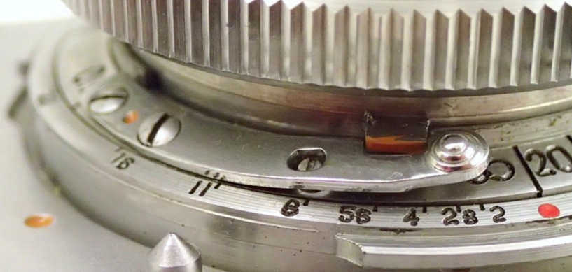

СообщениеДобавлено: 07 янв 2022, 10:33  Заголовок сообщения:
Сообщения: 44
Откуда: USSR
Сломал рычажок крепления объетива внутреннего байонета.
Подскажите, есть ли где-то его чертеж?
Хочу вырезать из листа.
