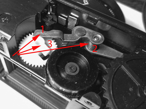

Неудобно, как то прерывать тему о проявке :) но спрошу:
Что могло быть установлено (обвёл)на ось?
Восстанавливаю «Смену 35»
Товарищ Перископов, на оси крышечка держится, которая закрывает линзы видоискателя

СообщениеДобавлено: 06 янв 2021, 20:16  Заголовок сообщения:
Сообщения: 5708
вообще-то шестерню 3 стопорит рычаг 1
поднимаемый в верхнее положение, пружиной 2, после спуска затвора.
принцип устройства смена 8М

Товарищ Перископов писал(а):
Naugrim писал(а):
Благодарю.То есть эта крышечка также является упором для светлой шестерни,как стопор?
Сейчас прокручивание идёт без остановки,то есть что то должно стопорить плёнку.
Скорее решил отредактировать :) :прокручивание именно светлой шестерни,не той,что перематывает .
Нет, крышечка только крышечка. Как правильно написал paderborner, шестерня должна блокироваться подпружиненным рычагом. Рычаг и шестерня её не касаются.

Сообщения: 3076
Да,благодарю.С работой разобрался,но ,по какой то причине(может выработка) сопротивление рычага преодолевается легко и прокручивание продолжается.Предполагал может чем то ещё этот рычаг пожимается.Но получается,что нет.
Металлический рычаг должен упираться в отломанный у вас штырь крепления верхней крышки видоискателя после того, как его оттолкнёт кривошип на белой шестерне.
Или сточены зубья храповика на колесе перемотки, куда упирается другое плечо металлического рычага.
Сергей Елизаров
СообщениеДобавлено: 06 янв 2021, 21:10  Заголовок сообщения:
Сообщения: 5708
судя по фото вроде-бы ни чего не отломано
вероятно подпружиненный рычаг сидит туго на оси
(почему бы это ни было).
так-же трудно предположить, что ослабла пружина поднимающая рычаг,
так как именно она является виновницей тугого спуска затвора.
снять, промыть и совсем совсем немного смазать ось.
так, что-бы только немного блестело, не более.
как ещё один вариант, в любом случае не навредит.
Нет, не должен. Рычаг ничего не касается, кроме флажка шестерни.
Специально приложил чуть больше нужного усилия, и провернул шестерню, когда она упиралась флажком в рычаг. Рычаг отклонился , немножко сыграла его ось, но даже в таком положении рычаг не касается ни крышки , ни оси, на которой крепится эта крышка.
