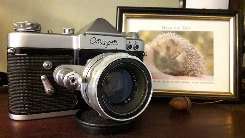

Осмотр недавно поступившего пациента выявил лёгкие телесные повреждения.
Не забудь показать, когда починишь.
С починкой "Старта" спешу отчитаться. Камера, надо сказать, довольно приятная в ремонте. Видно, конструкторы КМЗ озаботились-таки наличием вольных ремонтников фотокамер и здоровьем их нервной системы. Доступ к наиболее изнашиваемым частям затвора: а именно к шторам и тесьме - несложный. достаточно открутить пять болтиков и снять фильмовый канал. У Майзенберга он обзывается экраном. Откручивается один болтик на верхней пластине затвора, и можно легко снять пружинные валики.
Сняты валики, промыты пружины штор от смазки ОКБ. Переклеена тесьма с канцелярского клея на резиновый. Разрублены морские узлы на тесьме и пришиты аристократическими киевскими стежками. Исаак Соломонович нелестно отзывался о спусковой кнопке "Старта" - ничего особенного, собралось всё с первого раза. Главное - никуда не спешить. Служенье "Старту" не терпит суеты, как сказал Поэт.
не спеши.jpg [ 165.43 КБ | Просмотров: 10433 ]
СообщениеДобавлено: 14 авг 2020, 17:26  Заголовок сообщения:
Сообщения: 5722
Nimm dir die Zeit- Игорь Стихин из Екатеринбурга :cool:
an sich не плохое фото, да
