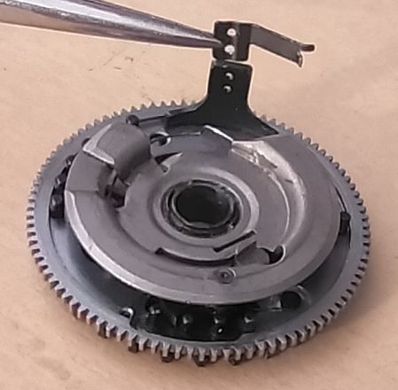

Вопрос у меня, зачем демонтировался и разбирался механизм выдержек? В нем есть пара мелких деталей, при поломке которых проще менять механизм в сборе. Поэтому, если демонтировали, то прежде надо посмотреть, все ли на месте. Вроде в теме я писал об этом. Если выберу время, то отсканирую инструкцию по ремонту Салюта (одно и то же, что Киев-88) для мастерских гарантийного ремонта. Она составлена гораздо грамотней, детальней и понятней, чем эта. Но с условием, что кто-то из ЧКД, кто уже пополнял библиотеку сайта, "сошьет" её в pdf для размещения на сайте. Тому и отправлю.
Извиняюсь за долгое молчание,был немного занят.Причина разбора попробую еще раз описать вкратце чтоб было понятно.Фотоаппарат когда был куплен,перед тем как заряжать пленку,я решил смотреть как работают выдержки.В момент взвода спуска затвора я заметил какой то не понятный заскок,попробую описать насколько это точно у меня выйдет незнаю.Описуемый заскок был так после спуска затвора как только начинаю крутить заводную головку буквально 2-3 мм и тут получался какой то щелчок,такое предчувствие было что какой то механизм не до конца сработал,только начинаешь трогать заводную головку то ли он на исходное место возвращался то ли досрабатывал до конца.Снимал объектив и пытался наблюдать что там не так,вот этот заскок бывал то есть то нету.Буквально раз 10-15 щелкал затвором и последний раз остался взведенным.Когда затвор достал из корпуса и увидел где красной стрелкой выделил винт на фото,
1.jpeg [ 76.9 КБ | Просмотров: 15731 ]
винт был на грани выпадывания.Я его примерно по краске поставил и затянул.Всячески пытался но затвор ни как не срабатывает.Может быть и были другие варианты заставить срабатывать затвор, но на первый раз для меня было как то не понятно.Помучал помучал и тогда решил снять механизм выдержки.Перед тем как разбирать я поставил свои отметки.Собрал обратно по своим меткам,начал работать 1/1000с 1/30с 1/15с и В ,остальные 500,250,125,60 было так что обе шторки не открываясь вместе срабатывали.,а длинные выдержки 8,4,2 обе шторки заклинивали по середине фильмового окна.А второй раз когда демонтировал разбирал весь механизм выпал вот этот рычажок который в пинцете.
4.jpeg [ 29.09 КБ | Просмотров: 15731 ]
Первый раз когда рычажок освобождал от зацепки ,
12.jpeg [ 28.21 КБ | Просмотров: 15731 ]
рычажок когда был в свободном пространстве он немного болтался,не совсем туго сидел на заклепке.Подскажите пожалуйста это так должно было быть или было на грани выпадывания? Если не секрет описывайте какие мелкие детали которые там ломаются,и на что обратить внимание все ли на месте? Где можно увидеть ваш скан по ремонту,я пока тут не могу разобраться где что?

Этот "рычажок" должен быть крепко заклёпан. Упор, который ограничивает движение верхней большой шестерни, отводит этот "рычажок" в сторону. Когда начинает двигаться вторая шторка, "рычажок" выходит из упора и сцепляет верхнюю и нижнюю шестерни (первую и вторую штору), таким образом обеспечивается постоянная ширина щели на коротких выдержках.

Заклепал,собрал.Когда рычажок заходит за сцепление, шестеренки становятся туго вращаться.За этим рычагом есть одна еще такая же,только по размеру поменьше и эластичнее.Может рычаг оставить чуть подвижным,а сзади второй пружинистый будет давить на него?Я уже запутался не знаю как должно быть
