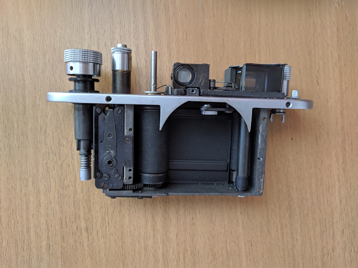

СообщениеДобавлено: 26 окт 2020, 00:43  Заголовок сообщения: Затвор Зоркий-4
Зарегистрирован: 29 янв 2019, 22:20
Сообщения: 21
Доброго времени суток! Подскажите, форумчане, есть ли инструкция к разборке затвора з-4?
Разобрал по Майзенбергу, все понятно и хорошо описано, но вот про то, как разбирать затвор не сказано. Есть ли какие еще источники/инструкции?
И как понять, что нужно смазывать, а что нет, чтобы не накосячить?
Спасибо.
СообщениеДобавлено: 26 окт 2020, 08:04  Заголовок сообщения:
Сообщения: 16613
Разборка такая же как и у первого Зоркого. Откручивайте все по очереди, сначала сверху, потом снизу. Не нужно разбирать те узлы, которые хорошо промываются и без разборки, вращением их, при погружении в бензин. Не разбирайте поводковую муфту, не снимайте плато на котором крепится механизм замедления, не разбирайте сам механизм замедления, лучше многократно дайте проработать ему в бензине.
Обязательно нужно разобрать и промыть барабан, гильзы. Разбирать до состояния как на фото, все тщательно и аккуратно отмыть от старой смазки. Обязательно осмотрите тесемки на шкивах барабана, если они начали отклеиваться, поставьте метки на концах приклейки и еще до промывки подклейте ту часть, что отклеилась. Не допускайте попадания бензина на черненные поверхности.

[quote="Товарищ Михельсон"]Разборка такая же как и у первого Зоркого. Откручивайте все по очереди, сначала сверху, потом снизу. Не нужно разбирать те узлы, которые хорошо промываются и без разборки, вращением их, при погружении в бензин. Не разбирайте поводковую муфту, не снимайте плато на котором крепится механизм замедления, не разбирайте сам механизм замедления, лучше многократно дайте проработать ему в бензине.
В общем логика и здравый смысл в помощь.
Спасибо за развернутый ответ. Разборка идет строго по порядку Майзенрберга. Все детальки и винтики в отдельной ячейке и подписано вплоть до стр. книги. Со сборкой не должно быть проблем.
Механизм замедления снял просто целым узлом без нижнего плато, в книге сказано, что без плато желательно разбирать.
Отмывать от старой смазки планирую обезжиривателем на основе изопропила, нейтрального к пластику и резине.
Что такое поводковая муфта?
Разобрал до такого состояния. Как разобрать дальше затвор ума не приложу. В Майзенберге написано, что как в Зорком, но узлы там другие, поэтому я в ступоре небольшом. Если есть возможность, скажите хоть стр., а то я может быть просто смотрю и не вижу...

СообщениеДобавлено: 26 окт 2020, 13:24  Заголовок сообщения:
Сообщения: 16613
Снимите ручку обратной перемотки.
Снимите блок дальномера, 4 винта. Два под регулировочными шайбами у вилки обратной перемотки, два сверху.
Открутите гайки осей гильз(левая резьба).
Под блоком дальномера и у оси барабана два черненьких винтика с потайными головкми, они держат корпус затвора.
Не потеряйте регулировочный шайбы сверху и снизу оси барабана, лучше снимите их сразу и пересчитайте, сколько было сверху и сколько было снизу.
Насчет со сборкой не должно быть проблем, это как сказать. Правильно собрать все детали на место, это точно, проблем нет. А вот чтобы еще и затвор после сборки работал "легко и радостно", не всегда может сразу получитиься.
Удалять старую смазку нужно очищенным бензином.

Как правильно снять оси у барабана, короткой шторки и там, где крепятся тесемки?
СообщениеДобавлено: 28 окт 2020, 19:18  Заголовок сообщения:
Сообщения: 16613
Гильза состоит из двух частей, верхняя очень маленькая часть , откручивается. Она у того конца оси, где нет резьбы. Стык часто закрыт краем шторки.

Тов. Михельсон, с дальномером все получилось, оси разобрал, промыл, смазал. Кроме большого барабана, не понял как его разобрать.
Столкнулся с очередной своей тупостью: разбирал и смазывал механизм завода и протяжки, начал собирать, не пойму какой винт должен стоять (указано стрелкой).
Я так понял он отвечает за режимы перемотки и должен фиксировать паз втулки, но он не утапливается и мешает закрутки ручки...

СообщениеДобавлено: 29 окт 2020, 07:10  Заголовок сообщения:
Сообщения: 16613
На фото плохо видны винты.
Я же писал, что нужно все записывать или фотографировать если делаете в первый раз.
Белый винт без шляпки, с прорезью в теле винта, вкручивается в ручку обратной перемотки. Винт с потайной шляпкой в место указанное стрелкой.
Прорези на спусковой кнопке, втулке, в которую она входит и отверстие для винта нужно совместить.
