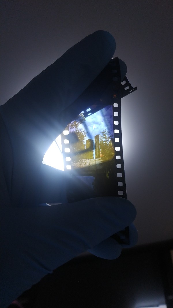

Проявил вчера 2 ролика orwochrom'a, один вышел почти прозрачный,другой капитально получше,но желтит, и максимальная плотность всё же далека от непрозрачного.
Отсюда вопросы: желтизна-это слишком много,или мало йодистого? Вуаль даёт меньшую максимальную плотность?Если так-почему даже при уменьшении времени в чб проявителе в 1.41 раза плёнка не чёрная в незасвеченных участках?
На iso 12 она получилась недосвеченной-нужно ещё сильнее пересвечивать?Я слышал,что обычно ut18 нужно снимать около 15 iso.
Ну,и к вопросам по дефектам проявки- в центре плёнки изображение светлее,чем по краям,по всей плёнке есть светлые пятнышки,как если бы там были капли воды/пузырьки воздуха во время засветки,но я засвечивал под водой,лампой 500Вт в течение 8 минут,незасвеченных мест остаться было не должно.
Что это и как с этим бороться?

Выглядит вот так
IMG_20200601_203222-600x1067.jpg [ 65.07 КБ | Просмотров: 4329 ]
СообщениеДобавлено: 02 июн 2020, 14:47  Заголовок сообщения: Вопросы по проявке старого слайда
Сообщения: 1078
На свежей плёнке увеличение концентрации иодистого калия приводит к увеличению желтизны, также другие способы цветокоррекции данного процесса см. здесь:
https://archive.org/details/volgin1993/ ... 1/mode/1up
Да.
Потому что завуалирована. Большинство орвохромов находятся в таком состоянии, что даже если полностью убрать первое проявление, то невозможно получить сколько-либо значительные цветовые плотности при цветном проявлении, вместо этого получается слабый голубой цвет вместо чёрного.
Обычно там нет и 3 исо. Я снимаю в пределах 3-6 исо в зависимости от объёктива и освещённости, вообще на все плёнки 80-90х годов.
Либо 1). это нерастворившийся проявитель или прочие нерастворившиеся примеси в первом проявителе, нужно тщательно фильтровать растворы. 2) либо, что более вероятно - это плесень. здесь исправить уже никак не получится.
Исправить неравномерность края/середина можно только в фотошопе, накладывая обратный градиент, либо экспериментировать с кинетикой проявления и антивуалентами, Матрасов вроде бензиловый спирт льёт, например, чтобы получить более равномерное проявление - но я бы не особо надеялся на подобные методики. С такими плёнками основную роль играет везение - если сохранилась - отлично, если нет - то можно вообще получить пустую плёнку без каких-либо следов изображения, у меня например, не проявилась ни одна плёнка фомахром.
Судя по картинке, у вас очень хорошо сохранившаяся плёнка. Цветной проявитель свежий?
