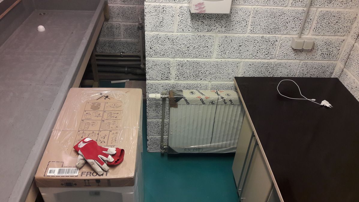

СообщениеДобавлено: 15 фев 2020, 19:57  Заголовок сообщения:
Сообщения: 4217
Сделал сухую сторону. Шкафчики внизу кухонные, достались по случаю даром. Сантехник кран поставит, и все .... нет повода не печатать.
12.jpeg [ 149.61 КБ | Просмотров: 6919 ]
10.jpeg [ 132.37 КБ | Просмотров: 6919 ]
