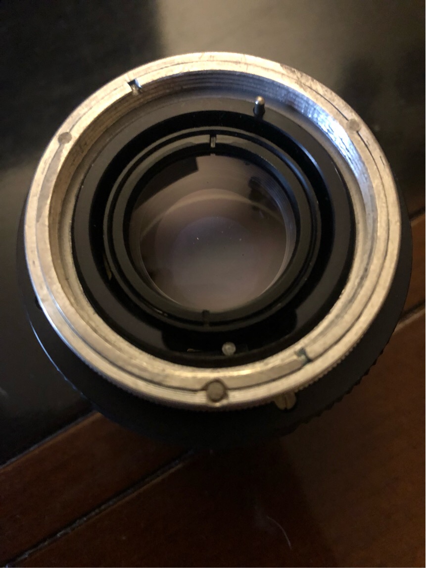

Кольцо входит в комплект к фотоаппарату "Старт".
но оно м39 ,а вот на м42 самодел ,наверное.
СообщениеДобавлено: 18 июн 2019, 18:11  Заголовок сообщения:
У меня есть два переходника м39-старт. Это не они. Это самодельное алюминиевое кольцо, где с одной стороны резьба м42, а с другой около м39-40. Сфоткаю вечером, покажу. На том старте было установлено кольцо с внешней резьбой вместо байонета.
СообщениеДобавлено: 18 июн 2019, 18:13  Заголовок сообщения:
Сообщения: 3076
интересно посмотреть.
СообщениеДобавлено: 18 июн 2019, 20:34  Заголовок сообщения:
Сообщения: 1604
Это не могла быть резьба на которой "сидела" накидная гайка?
"Срубка оголовков свай".
СообщениеДобавлено: 18 июн 2019, 21:03  Заголовок сообщения:
Сообщения: 16627
Вполне может быть.
СообщениеДобавлено: 18 июн 2019, 21:36  Заголовок сообщения:
думаю так оно и было. на нее накручивалось кольцо, а в него сверху ввинчивался биотар.
3640F176-9AB2-40F5-91BC-66212865DB96.jpeg [ 160.71 КБ | Просмотров: 12236 ]
0E7F1864-39B9-4399-AF32-3C5CEDD32AFE.jpeg [ 167.35 КБ | Просмотров: 12236 ]
