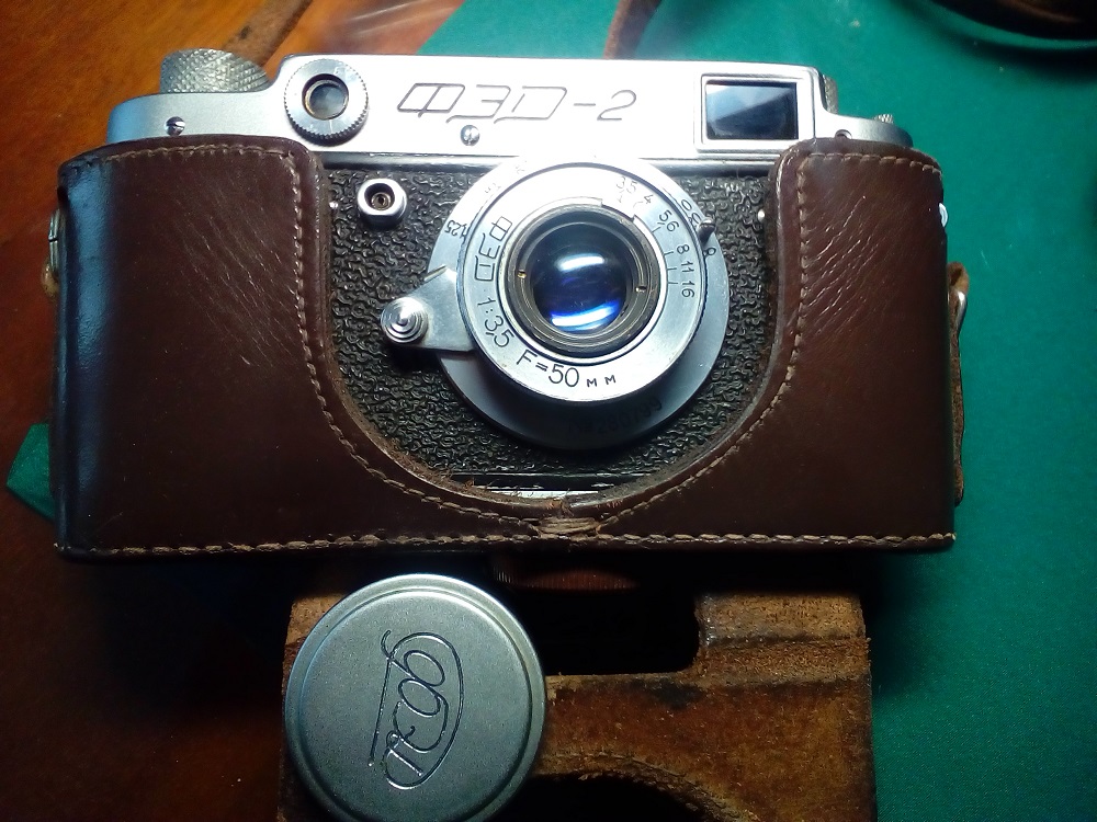

Приветствую участников форума. Я новичок в пленочной фотографии и это первое моё сообщение на форуме, (так сказать с почином). Если я что-то неверно сделал или не туда написал (хотя правила вроде читал), сообщите пожалуйста, я буду знать и учту.
Ну и собственно вопрос. У меня есть ФЭД-2 с тубусным Индустар-10. Это как раз то поколение вторых фэдов, где есть синхроконтакт, но еще не появился автоспуск. И я заинтересовался вопросом смены объектива. Если я захочу поставить Юпитер-8, получится ли это сделать? Проблема у меня упёрлась в тему юстировки. Как я понимаю, теоретически, ее цель в соотнесении рабочих отрезков объектива и самого аппарата. Если она все таки необходима, реально ли ее произвести новичку, ведь у меня нет глубиномера и опыта в этом деле. Если реально, посоветуйте, пожалуйста, литературу с ходом данной работы.
2.jpg [ 332.73 КБ | Просмотров: 7885 ]
СообщениеДобавлено: 03 фев 2019, 19:57  Заголовок сообщения:
Сообщения: 14125
ФЭД-2 появился уже после того как вышло требование соблюдать параментры. Я как-то нашёл этот документ. Там вплоть до приговора. Так что берите и не забивайте голову ненужными вопросами.
Но на всякий случай лучше брать черный Ю-8, их, если что, проще юстировать. Тоже, увидите что пишут - белый лучше фотки даёт, забейте. Это ничем не подвержденный миф. Одни эмоции.
