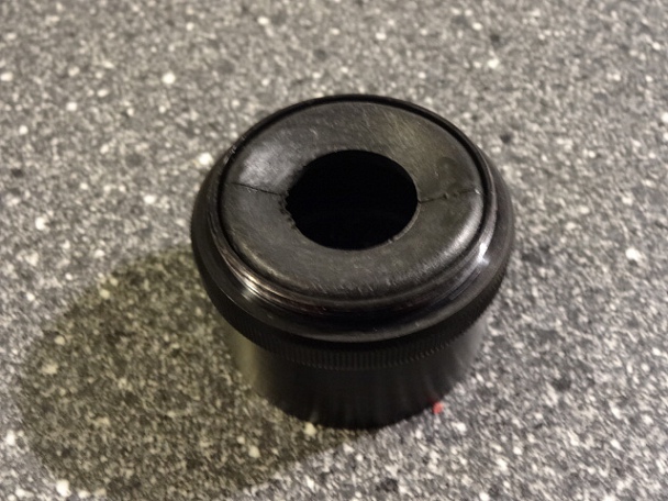

Не надо торопиться с разборкой объектива.
Если Вы используете его с цифровым кропом ( что чаще всего ), то вам надо просто отсечь лишние боковые лучи.
Которые не участвуют в формировании изображения, а только дают переотражения и засветку.
Для этого нужно поставить черные кольцевые светоограничители после последней линзы.
Из черной резины, или черной бумаги.
Что-то типа следующего (ограничитель вставлен в удлинительные кольца М42).
post-31186-0-16806800-1525601653_thumb.jpg [ 129.02 КБ | Просмотров: 6501 ]
