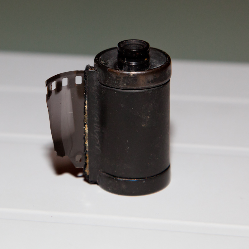

Всем добрый вечер,
попался мне Зоркий в полном комплекте, прямо как раньше в магазине продавали.
Не удержался, позвонил другу, прикупил.
Внутри тоже оказался полный комплект, даже очень.
Теперь смотрю и думаю, а что дальше???
Внутри вроде плёнка есть
Что за плёнка, как проявлять, чем проявлять, а надо ли проявлять?
Какие предложения будут у уважаемого общества?
Заранее спасибо за рекомендации

Мне одному кажется что хвостик пленки УЖЕ(!) проявлен?О_о

Этот процесс - проявление найденных плёнок, называется "фотоархеологией". Плёнка или "Свема" или "Тасма". Проявите в №2, не заморачиваясь особо.

А для чего бы проявленную пленку снова в кассету и в камеру?
СообщениеДобавлено: 27 мар 2012, 09:35  Заголовок сообщения:
Проявленная.

я тоже вначале подумал что плёнка проявлена, на проявлять и назад в катушку? Не совсем логично.

№2 - это стандартный проявитель, рекомендованный (в былые времена) производителями фото и киноплёнок. Его состав на 1 литр воды:
Метол .............................................................................8 гр.
Сульфит натрия безводный .......................................125 гр
Сода безводная..........................................................5,75 гр.
Калий бромистый..........................................................2,5 гр.

Похоже на то, что плёнка проявленная, а второй раз проявлять не обязательно.

А отличить очень сложно? Наверное бывший владелец тоже подумал, что не проявленная :)

Для отработки навыка зарядки, например. Вытяньте сантиметров пять , да посмотрите - делов то! В крайнем случае потеряете пару кадров, на которых неизвестно что и кем было снято

Обратной стороной заправили, дабы распрямить

Интрига закончилась, протянул за хвостик 5см, 15см, 25см пока всю не вытянул. А она везде как хвостик, прозрачная .
А я уже себя фотоархеологом чувствовать начал :oops:
