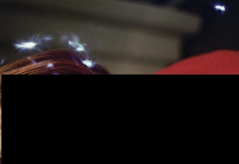

На последней пленке, которую я отснял на Pentax s1a и Takumar 35mm, на примерно половине кадров есть засветка в виде пятнышек. Пятнышки (дуга в центре и одно в углу), когда они есть, всегда на одном и том же месте, могут быть ярче или бледнее. Зависимости от положения солнца я не обнаружил, а самые яркие пятна я получил вообще на кадре, сделанным в помещении.
Вот три кадра для иллюстрации. Два сделаны с промежутком в одну минуту, на одном засветка есть, на другом - нет
Мое предположение - дырочки в шторках. Но раньше такого никогда не было, правда, снимаю этой камерой я не так часто. Осмотрел я шторки - вроде бы есть точечки при невзведенном затворе (при взведенном все черно), но, как я понимаю, зеркало должно отсекать свет от пленки. С другой стороны, если долго ходить со снятой крышкой, то можно и набрать экспозицию для такой засветки. (может быть свою роль сыграло то, что объектив широкоугольный и позволяет пройти свету мимо зеркала?)
Но может быть есть другие идеи? Если же это все-таки шторки, то что с ними сделать - чем-то замазать. Шторки - тканные, никакого покрытия на них нет

Объектив и фильтр, который был все время прикручен (простой УФ) смотрел, ничего подозрительного не обнаружил.
Сейчас заканчиваю пленку с этим же объективом (но без фильтра) на на другой камере - Яшика, у нее ламельный затвор, так что сам завтор светить не должен. Вообще-то надо было с фильтром снимать, чтобы проверить версию шторок.
а зависимость от диафрагмы есть?
может именно с этой камерой не корячится, на запчасти пустить? Спотматики на Ибее в больших кол-вах за копейки продают....

От диафрагмы особой зависимости нет, но точно не скажу, все снимал от 4 до 8. Вот еще пример, где эти пятннышки видны лучше всего - снимок в помещении, диафрагма, думаю, 2
На запчасти не хотелось бы. Если весь ремонт - покраска шторок, так это не проблема. Менять шторки - это уже другая песня, вряд ли я до этого дойду. Ну и покупка нового - это, во-первых, лотерея, а во-вторых, есть на что снимать, та же Яшика, хотя без прыгалки не так удобно

Предлагаю не гадать, а проверить:
-возьмите маленький светодиодный яркий фонарик
-снимите объектив
-зайдите в темную комнату вечером
-вставьте аккуратно фонарик на место объектива,
(здесь тонкость- надо приподнять зеркало .
Сможете на этой камере?)
-посмотрите со снятой задней крышкой- светят шторки или нет.
Ну идею Вы поняли...... :)
если светят- будем мазать маа-аленькие дырочки черным силиконовым
автогерметиком ( Black Gasket Maker ) После полимеризации-эластичная черная резина.Хватит надолго.Если не светят- будем думать дальше...

Петр, спасибо. Я делал, как вы пишите, даже не в темной комнате есть искорки на одной из шторок, той, что видна при невзведенном затворе. Не скажу, что их проблеск один в один совпадает с пятнышками на снимках, но в основном кучкуются в центре.
Про герметик есть небольшие сомнения - шторки на первый взгляд ничем не покрыты, поперечно-полосатая структура ткани хорошо видна. Может так должно быть и покрытых чем-то шторок - не знаю, вроде бы шторки похожи на те, что на М5. Или мазнуть тонким-тонким слоем, чтобы между нитей все попало?

..тогда черная нитроэмаль или акриловая - полужидкая,
тоненкой кисточкой мягкой
мазнуть точечно( аккуратно)....
краска эта доволно эластичная....
должно получится..

Вот нитроэмаль - не надо! Она - НЕ-эластичная, когда высохнет до конца. Неплохо держится краска для кожи, она с пластификатором.
СообщениеДобавлено: 07 июн 2010, 23:37  Заголовок сообщения: (no subject)
Сообщения: 10821
Спасибо за помощь! У меня есть акриловая краска для росписи тканей. Правда на ней написано, что после высыхания она фиксируется проглаживанием утюгом с обратной стороны ткани. Попробую ей сначала обычную ткань намазать и посмотрю, что получится без проглаживания. Если будет держаться, тогда перейду уже к самой шторке
