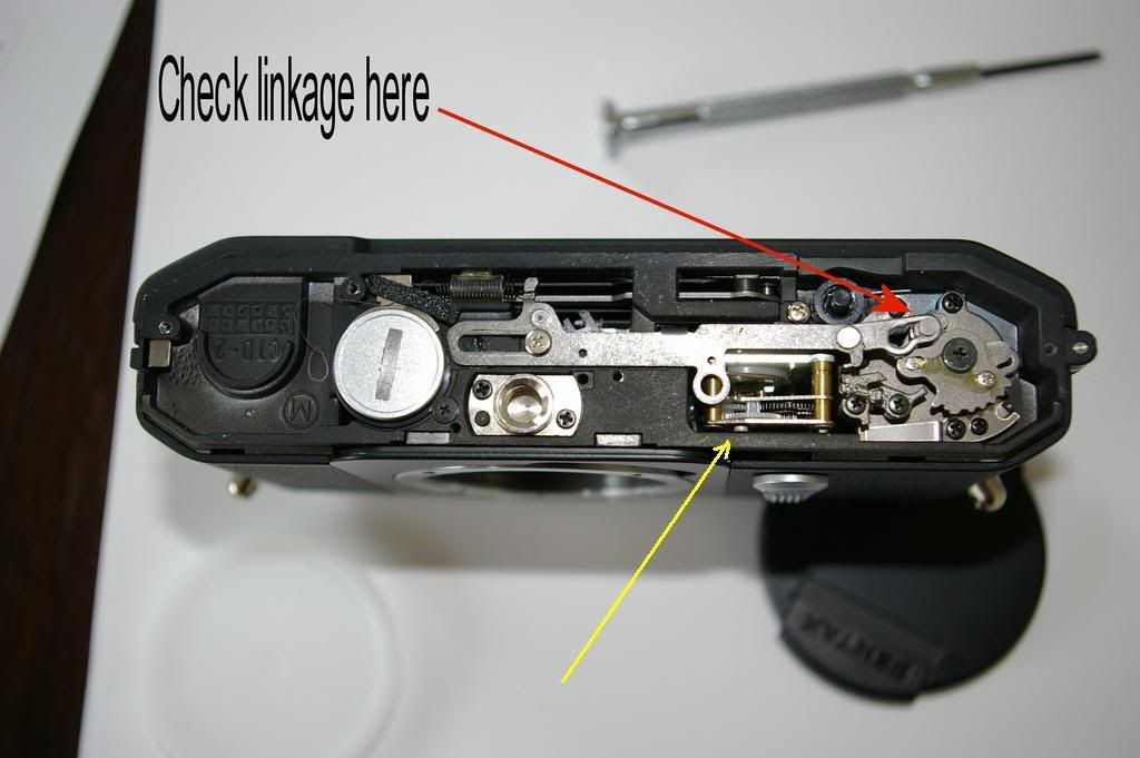

В какой-то момент появилась проблема с автоспуском на Бессе. Проблема в том, что он не отрабатывает до конца. А пока он не дошел до конца, затвор нельзя спустить, то есть камера становится нерабочей.
Я снял нижнюю крышку и вот что увидел.
Если автоспуск не доработал до конца, то тогда можно чуть-чуть, буквально на один зубчик, подтолкнуть большую беленькую пластмассовую шестеренку (показана желтой стрелкой), и он дорабатывает. Пробовал промывать этот блок шестеренок метанолом, капал смазкой - не проходит.
При этом иногда автоспуск проходит почти всю дорогу, иногда застревает на середине, системы не обнаружил. Делал пометку на белой шестеренке, при застревании эта пометка оказывается каждый раз в новом месте.
Что можете посоветовать? Может быть можно открутить рычажок и через отверстие что-то закапать?

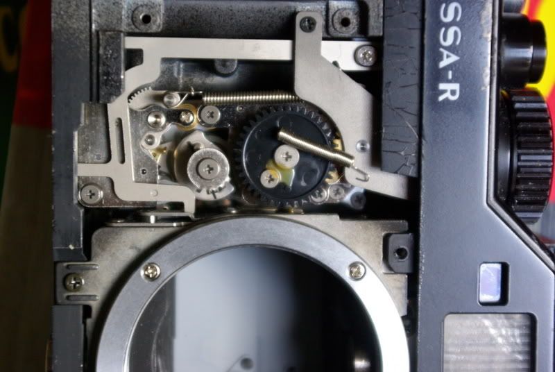

Еще раз попытался понять, из-за чего срывается затвор. Не понял, но в результате многократных взводов затвора из камеры выскочила пружика. К счастью, она стрельнула мне в живот и не потерялась. На вид целая, наверное, просто соскочила. Но вот откуда? (пружинка длинной около полутора сантиметров, диаметр - примерно 2 мм)

Вот вид камеры со снятой передней панелью - http://s21.photobucket.com/albums/b275/ ... 109365.jpg

Да , вот облом :( Но я бы всё же сначала попытался понять , откуда она выскочила . Я в таких случаях обычно прикидываю длину пружинки в средне-растянутом состоянии , а потом ищу в механизме два крючочка , на которых она была натянута . Или , как вариант - с одной стороны крючочек , а с другой - дырочка в каком-нибудь рычаге , например .
Хотя , на самом деле , такое бывает очень редко , чтобы пружинка сама вдруг "выстрелила" ..... когда видаки и магнитофоны чинил - бывало раза два , не больше .

Она, конечно, не сама выскочила. Я взводил затвор и пытался понять, почему он срывается. Ну и пытался аккуратно двигать всякие свободно движущиеся рычажки. В одной и попыток пружинка и стрельнула.
Проблема в том, что механизм скрыт тем, что видно на снимке - шестерня, рама механизма и рычаг спуска, поэтому разглядеть как все работает очень непросто, а разбирать - страшно.

Тоже с пружинкой. Есть подозрение, что второй хвостик отломан. Именно самый крючок, а не полпружинки, характерный изгиб, что находится перед крючком есть, а вот надоломлен ли он или так и было - не могу разглядеть
СообщениеДобавлено: 18 май 2009, 21:36  Заголовок сообщения: (no subject)
Однозначно отломан!
Эта пружинка работает на растяжение-
так что должен быть второй загиб.
Сделать его не проблема,используя
ТОНКИЕ плоскогубцы ( для ювелирных работ).
Но- надо зазобраться КАК его загнуть-т.е.
ГДЕ и ЗА ЧТО пружина цепляется.
Так что автору надо посмотреть и подумать-
камера у него в руках...
