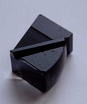

Привет всем! никто не сталкивался с ремонтом склейки-призмы в видоискателя leica m3 ? стандартная проблема вроде. призма развалилась на 2 части и по моему это можно склеить , но смущает то, что на одной из поверхностей так же вижу напыленный прямоугольник и покрытие это частично облезло.
пытаюсь найти способ с бальзамом или полимерной смолой, информации не много.
или нет смысла и искать запчасть на ибэе?
Комментарий к файлу: фото не мое

Лично я не рискнул-бы самому разбирать ,клеить( или менять призму ) и юстировать М3....
И не уверен,что в России кто-то возьмется и хорошо сделает
Или в Германию или в США.

спасибо! почитал. решил что отправлю Юксину
