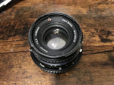

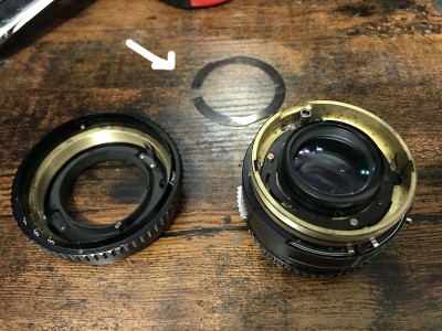

Уважаемые ЧКД, приобрёл зайца разобранного, не подскажите что это за лишняя деталь? и во что должен упираться геликоид чтобы не выкручиваться? и всё ли в комплекте что должно быть ? Поискал мануал но есть только на CB версию а там всё совсем по-другому. Уже и так покрутил и этак, не могу понять что к чему.
IMG_5195.jpg [ 295.92 КБ | Просмотров: 2031 ]
IMG_5196.jpg [ 253.01 КБ | Просмотров: 2031 ]

разобрался, на случай если кому понадобится - винт на картинке проходит насквозь и ходит по вырезу в нижней части объектива, в моём случае он обломан и резьба сорвана, веселье продолжается :))
IMG_5214.jpg [ 375.95 КБ | Просмотров: 1948 ]
