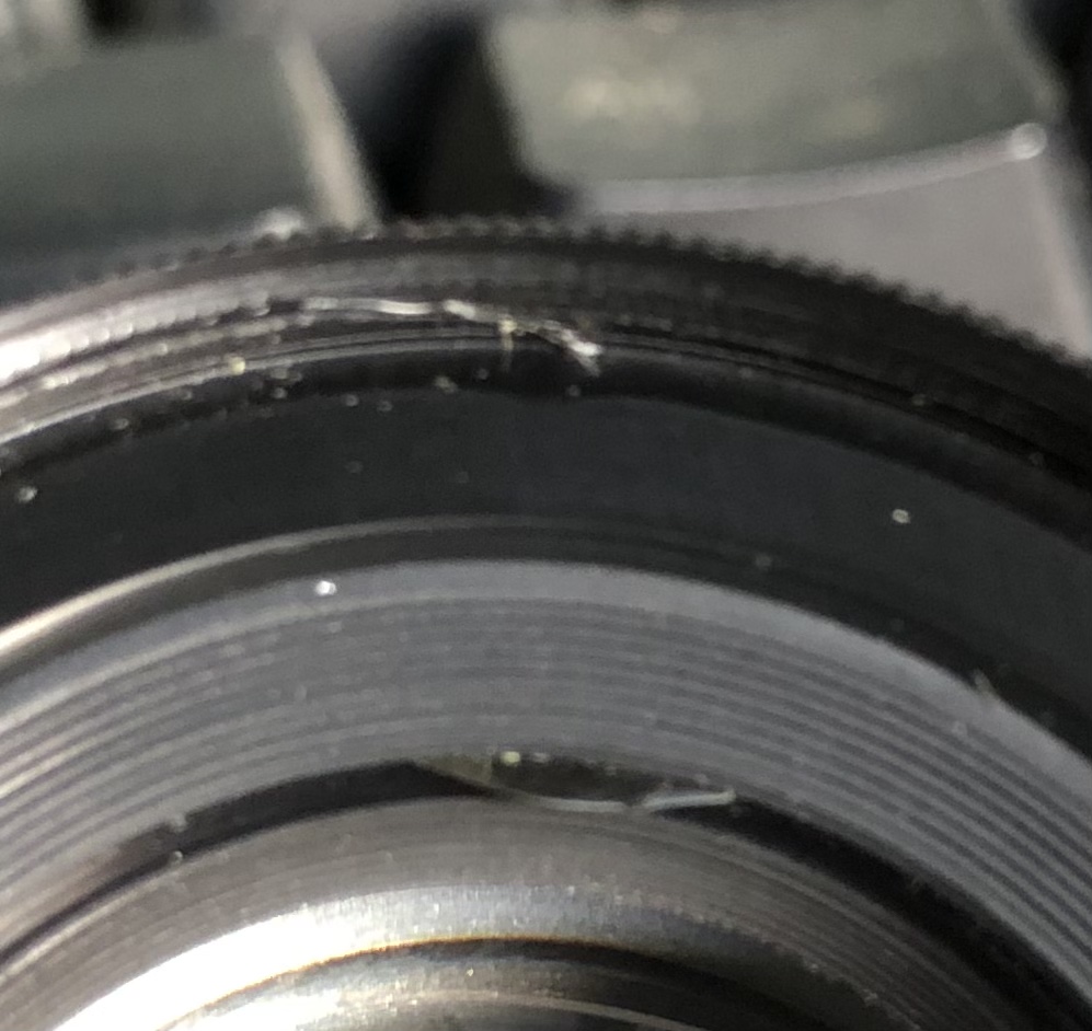

Решил попробовать на свой второй фэд этот объектив поставить. Объектив поздний, грушевидный в черном обличии. Внешнее состояние гуд, а вот внутри есть некоторое количество толи пылинок толь стружки.
Насколько сложно будет собирать и чистить самому эти объективы? Или не рисковать чтоб не сбить юстировку?

Открутил задний линзоблок и продул как вы сказали. Спасибо)
Никаких колец замечено не было кстать, хотя объектив без следов разборок. Да и сам он почти идеал.
Большинство стружки исчезло. Осталось тольк одна соринка за передней большой линзой, какой-то пузырек в стекле и брак на просветлении.
Уже второй объектив с пузырьком и разводами на просветленке. Для юпитеров это норма?

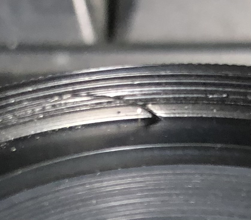

Еще на нем имеется скол на краю передней линзы еле заметный и прикипевший волосок в краске.
Так, просто наблюдение)

Я не помню на "черных" Ю-8 пузырьков, это было свойственно ранним Ю-8, да и то очень редко. Но категорично утверждать не буду.Соринки за переднюю линзу просто так с завода не попадают. Брака в просветлении тоже не помню, поврежденное просветление бывает. На "черных" Ю-8 просветление практически бесцветное. Трещина на передней линзе на фото заметна не будет. Она могла появиться, если пытались очень сильно закрутить ободок прижимающий переднюю линзу. По совокупности признаков можно предположить, что объектив разбирался и возможно сборный, значит юстировка под вопросом.
Юстировочные шайбы под задним компонентом линзоблока не стоят, они стоят между корпусом объектива и линзоблоком, для выставления рабочего отрезка.

Там повреждение просветления в виде раслыва капли вокруг точки
Хотя стоит упомянуть про то что это все на линзе внутреннего блока со стороны диафрагмы.
