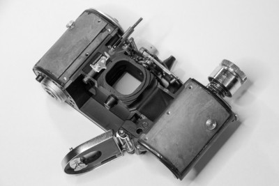

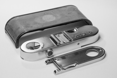

Сообщения: 5650
Serg_O писал(а):
Понадобилось снять черную краску с корпуса спотматика в некоторых местах.
Предпочитаю химический способ удаления краски и остатков клея.
Всё чистенько и без царапин.
Если убирать краску с внутренней стороны задней крышки,
полезно снять прижимной столик, иначе с него слезет покрытие
(имеется печальный опыт).
Осторожно, агрессивен, разъедает пластик.
По крайней мере корпус Lomo LC-A его не держит.
Мой фаворит.
Покупаю на ebay.

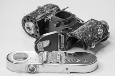

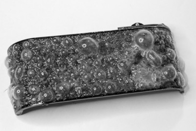

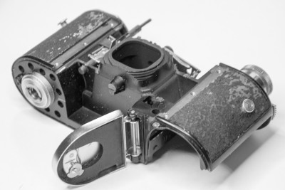

Сообщения: 5650
10- 15мин., потом промыть водой и чисто :happy:
