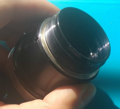

Добрый день! Попал мне в руки дальномерный Ю9. Такое ощущение, что в своё время он разбирался для смазки, но был неправильно собран, из-за чего застопорило геликоид и диафрагму, объектив лёг на полку и благополучно закис. Разбирать его пришлось с помощью 2 газовых ключей, руками не поддавался совсем. Геликоид я вроде как перебрал и промазал, туго, но вращается вроде как надо. А вот блок диафрагм не поддаётся разборке. В интернетах чистят диафрагму только у зеркального.
Правильно ли я понимаю, что верхнее кольцо на фото даст доступ к неподвижной коронке с лепестками? Беда в том, что оно наглухо закисло и имеет внешнюю и внутреннюю резьбу, т.е. не зажать ничем серьёзным. Пробовал отмачивать в вэдэ на батарее, результата не дало. Есть мысль сделать пропилы и попробовать ключом для линз, но есть риск резьбу попортить, я это понимаю.
Правильный ли я понял принцип устройств блока диафрагм и, как говорится, что же делать? Есть ли у кого такой опыт, советы?

Получилось разобрать без членовредительства, подвижная коронка таки просто вытаскивается, надо было хорошо тряхнуть
