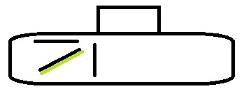

Подскажите - "почистил" :facepalm: стеклышко в дальномере (мутно, тошнотворно зелено, ничего не видно), которое стоит по диагонали - там был зеленый налет, а как оказалось специальное напыление (см.рис). Чем то можно его заменить/напылить? Пробовал всякие разноцветные полупропрозрачные пленки - не катят. Или же резать стеклышко из оранжевого фильтра и заменить ( хотя это диагональное вроде увеличивающее)?
Должны отображаться рамки параллаксу, пятно дальномера и справа - стрелочки +/-. Сейчас всё чисто и красиво яки в Смене - 8М :D
glass.jpg [ 9.52 КБ | Просмотров: 8563 ]
- но ничего из вышеперечисленного не отображается.
СообщениеДобавлено: 04 ноя 2011, 12:56  Заголовок сообщения:
Сообщения: 1116
vorobaz писал(а):
Должны отображаться рамки параллаксу, пятно дальномера и справа - стрелочки +/-. Сейчас всё чисто и красиво яки в Смене - 8М но ничего из вышеперечисленного не отображается.
Универсальный ответ - переставлять с донора.
Жить станет проще, если укажете камеру. Параллактические рамки, пятно дальномера, стрелочки - даже теряюсь,
что бы это могло быть?
СообщениеДобавлено: 04 ноя 2011, 13:37  Заголовок сообщения:
Сообщения: 2147
Ну я потому и не указал чтоб никто не терялся, ибо применим этот случай думаю что не только к этой камере :D
А какой состав этого напыления вообще? Что-то на основе серебра?
Про донора думал, поищем.
По идее стекло надо затемнить, типа как затонировать, но при этом чтобы оставалось полупрозрачным.
P.S. Почитал сейчас у Майзенберга - так и написано
полупрозрачное зеркало ,которое устанавливается под углом 45 по отношению к глазу.
