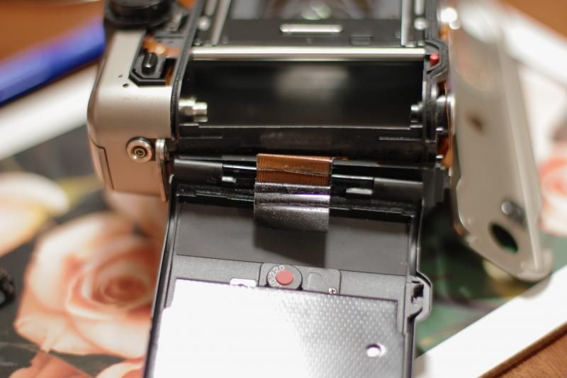

Привет, народ!
Приобрел машинку. Всем хороша, да только задний экранчик практически не работает - поврежден шлейф. Посему хотелось бы поинтересоваться у вас: знает ли кто в Казани знатных электриков, способных вдохнуть жизнь в 45 пиновый шлейф старушки? знает ли кто-нибудь, где можно раздобыть новый шлейф? можно ли после ремонта решить проблему со шлейфом подрезав и загнув острую кромку крышки?

Мне удалось найти человека, который способен отремонтировать шлейф. В данный момент я думаю над тем, как избавить камеру от этой проблемы. По-сути перегиб из-за выступающей кромки дверцы. Попробую её подрезать слегки и подогнуть.

предлагаю ещё взять паяльник, открыть ютуб и там вбить "восстановление гибкого шлейфа". набраться терпения и приступать.
можно сделать новый шлейф целиком: http://www.youtube.com/watch?v=pZi3jHHgPKs
можно, если перелом в середине, зачистить изоляцию и пропаять место перелома, после заклеить скотчем.
можно если надлом с краю, как тут http://www.youtube.com/watch?v=B7XTXU_nOZM
я знаю что, если неисправность в гибком шлейфе, то сц сразу хочет менять, такой же они конечно не найдут и сразу говорят что ремонту не подложить.
меня лично всегда удивляет что "мастера" как малые дети теряются при неисправности гибкого шлейфа и не могут восстановить его или заменить на самодельный. ну на крайний случай проводки напаять.
а все дело в том что у них цель денег срубить, как можно проще и быстрее. а шлейф это долго и сложно.

этот шлейф?
http://img.photobucket.com/albums/v625/ ... 92ed4e.jpg
и переломился так же в этом месте?
нет, такой изготовить с нуля будет очень сложно.
проще всего будет его восстановить вот так: http://www.minoltakid.com/2
тоесть пропаять и заклеить очень плотным и липким скотчем.
но у меня недостаточно опыта в такой тонкой пайке и нет паяльника низковольтного.
и я не уверен в качественном восстановлении.

awaysounds писал(а):
этот шлейф?
кроме того я в другом городе нахожусь.
Именно в том месте. И именно по таким же причинам сам не могу это сделать)

Можно еще долго теоретизировать на эту тему, но восстановить столь многожильный шлейф пайкой - не реально, можно вспомнить еще токопроводящий клей, есть такой, но это тоже на два с половиной открытия крышки. Поэтому или ищите донора, или используйте так как есть.

человек запросил за работу 4500-5000 - адекватная ли цена, как считаете??

как я посмотрел, камеру можно купить где-то за 350-400 долларов, а ремонт обойдется где-то в четверть стоимости камеры. С одной стороны, чинить непросто, так что цена работы, имхо, оправдана. С другой, если она и так работает, то может быть, и не стоит тратиться
PS. А нельзя шлейф от ноутбучный клавиатуры приспособить? Ну или вообще, какой-нибудь ноутбучный шлейф, там несколько с разными размерами есть/ Или, к примеру, отсюда шлейф оторвать http://www.ebay.de/itm/Fuji-Finepix-F-4 ... 0800080518

Восстановить можно. Восстанавливал на сотовом телефоне во времена когда шлейфы из кипая мешками не возили, а сотовый телефон был драгоценностью. Кроме низковольтного паяльника нужен микроскоп. Иначе Вы шлейф в один широкий провод спаяете...

да ну просто не нужно с припоем увлекаться. и он не будет соединять дорожки.
и отвечу владельцу - категорически нет. 5к за шлейф? извините меня, но за такие деньги можно заказать какому-нибудь китайскому заводу изготовление персональное штучное.
вы сначала сами попробуйте. возьмите паяльник у друзей/коллег/знакомых своих или жены/девушки и аккуратно попробуйте сами.
и после спайки уязвимое место нужно обязательно жестко зафиксировать пластиковой прокладкой или толстой липкой лентой. чтобы избежать изгибов в месте перелома и на гранях пайки/дорожки.

Залив трещинки на шлейфе нарушишь эластичность. Тогда уже из литцендрата склеить плоский шлейф и запаять на месте или к разъему подпаять лесенкой. На старых раскладушках Nokia были шлейфы из гибких проводов...
так вот как называется этот кошмарный провод, который с трудом поддавался пайке.
"литцендрат" значит.
а что, хорошая идея.
но эластичности на месте пайки и не будет. там нужно все жестко фиксировать чтобы избежать повторных перегибов. так что потеря эластичности не страшна.

Именно в этом месте эластичность нужна особенно. Литцендрат отлично лудиться на таблетке аспирина (СССР) не байеровского. Дымок не вдыхать...
Взялся бы за пайку, но территориально нахожусь на Алтае, Яровое. Да и здоровьем ослаб. Надо опять в Барнаул ехать.

да, место рабочее, там постоянные изгибы.
наверное вам опыт подсказывает что нужна там эластичность.
но я считаю что проблему нужно исправлять на корю - убирать эластичность. жестко фиксировать место во избежание новых перегибов.
а по поводу аспириновой таблетки знаю. до сих пор банка с ним в полке с инструментом лежит. и паял с ним, когда канифоль укатилась куда-то.

Да опыт подсказывает, что чем крепче пропаяешь тем быстрее рядом такой же косяк выламывается. Потому толко шлейф, только хардкор... :D Ну а если литцендратом и маршрутизацию поменять. Вывести из зоны излома весь жгут?
ну так поэтому то и нужно делать жесткие проставки в этом месте, чтобы он на краю пропайки не изгибался.
проложить кабель в другом месте тоже отличная идея.
