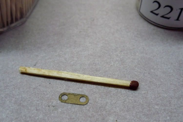

Здравствуйте.
При разборке аппарата Зоркий-С №58хххххх выпала прокладочка вот такая, заметил ее вроде после снятия блока дальномера
Аппарат вот такой
Может кому попадался такой зверек? При знакомстве с разными Зоркими и ФЭДами ранее такого не встречал)

prostimama писал(а):
Здравствуйте.
Аппарат вот такой
Зачетный аппаратец ;)
Прокладка эта юстировочная, ставится под два винта дальномера (со стороны клина).

Зарегистрирован: 31 янв 2012, 18:27
Сообщения: 17
Откуда: Питер
Спасибо. Было такое подозрение)). Хотя, и без нее аппарат отъюстировался без проблем, но все равно верну назад из соображений дотошности)
