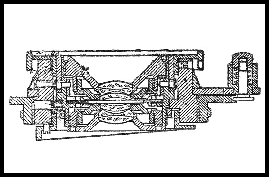

Jagdtiger писал(а):
Откуда туман может быть в склейке, если в объективе нет ни одной склейки?
Чертежик говорит об обратном:
Да и линзы завальцованы - склейка отдельно, линза отдельно.
Итого 6 элементов в 4х группах
На схемах в инете этого не видно:
Ну или я что-то не понимаю.
Даже если не склейка, а завальцованы с определенным расстоянием между - не развальцовывать же.
У Георгия Абрамова вообще бред какой-то:
Оптическая схема - 4 линзы в 3х группах.
http://www.photohistory.ru/1207248187701764.html

Jagdtiger писал(а):
Я не раз встречал описания, где говорилось что объектив не имеет склеек(особенно Марко Кавина упоминает это).
Да я вот тоже, только схем раз-два и обчелся ( в общем-то они все три в моем сообщении выше :) ). У Кавины самодельный рисунок.
Чертеж отсюда взят http://www.sovietcams.com/index.php?1478261995 , тоже интересно из какой документации?
Поточнее бы инфу найти.
