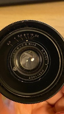

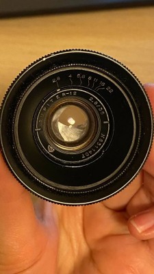

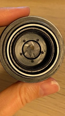

помогите, пожалуйста, найти хорошие материалы/руководства по выправлению лепестков на юпитере-12.
объектив очень долго хранился, видимо диафрагма засохла, потом я попробовала с силой ее прокрутить и как результат сломалось положение лепестков.
пишу по памяти, события происходили несколько лет назад.
сейчас хочу починить объектив.
кто-то знает хорошие материалы, куда смотреть, как делать?
ниже фото диафрагмы в разных положениях

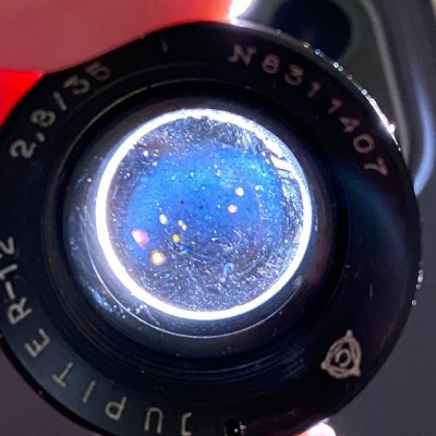

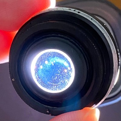

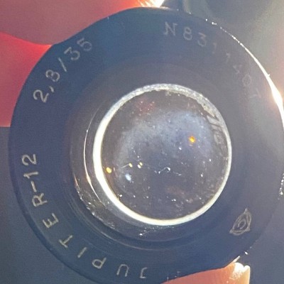

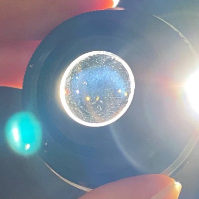

Подскажите плз чем можно почистить передний элемент юпитера-12.
На задней стороне получилось пятно с фиолетовый отливом, если в него светить.
Похожий эффект бывает, если заляпать жирными пальцами обычное стекло. Думаю, что может быть это размазалась смазка, но не уверена.
Жидкостью для чистки линз не счищается.

Для que
Очень похоже на грибок. К тому же давнишний и разросшийся. Поможет ацетон. Но мыть придётся долго и аккуратно. И не факт, что грибок не разрастётся снова.
По поводу диафрагмы. Лучше найти другой экземпляр объектива. Они не дорогие и их в продаже много. Не стоит заморачиваться. Разве что из-за спортивного интереса.
