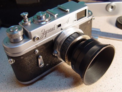

Для информации ,- реально на базе геликоида И22, или И-50( тубусных) сделать рабочее расстояние до 20 мм, что позволит использовать этот объектив на Микро 4 / 3, Sony NEX ,Samsung NX ,
Fuji X100 и др. В качестве затвора с диафрагмой можно использовать компуры с резьбой М22,5, или Copal с такой же резьбой. Линзоблоки Яшинона прекрасно вкручиваются в затвор Сокола.
Еще раз спасибо.
