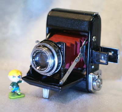

Пришлось , а вернее захотелось сделать камеру рабочей заменить шкуру, найти видоискатель покрасить.
При проверке меха оказалось, что он имеет , агромадную заплату, плюс еще несколько дырок.
Думал буду делать мех. Начал поиски видоискателя. Повезло, на Аукро попался корпус такой-же камеры без объектива и затвора., бывший владелец тоже реставрировал, заменил мех и шкуру.
Я применил и мех и видоискатель , поставив их на свою камеру. Попутно выточил колечко для красного окошка, заменил стеклышко.
Красил акриловой автомобильной краской (балончик ), шкурку вырезал из черного старого дерматина, найденного на чердаке(пригодился, хорошо что не выкинули), клеил на двухсторонний скотч.
Камера отюстирована и готова к съемке.
Для сравнения с габаритами этой маленькой 6х4,5 Цейс Иконты, поставил рядом Минольту.

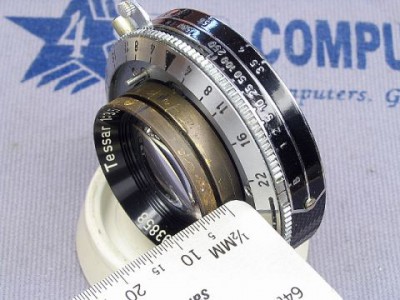

Спасибо . Третье окошко было сделано прежним владельцем, и правильно. Перемотка на следующий кадр в камере идет справа налево, нумерация кадров оказывается вверху, поэтому нижние окошки я заклеил внутри, оставив одно окно вверху.
Что интересно, при юстировке объектива пришлось добавлять колечко 1 мм, хотя под затвором были три прокладки, две бумажные и одна алюминиевая, суммарной толщиной 0,3мм. Бесконечность получалась при далеко выкрученной передней линзе, и еще набрел в сети на ремонт похожей камеры, так там на фото зазор в 1 мм показан при установке передней линзы. Чего-то меня берет сомнение в правильности этого .
