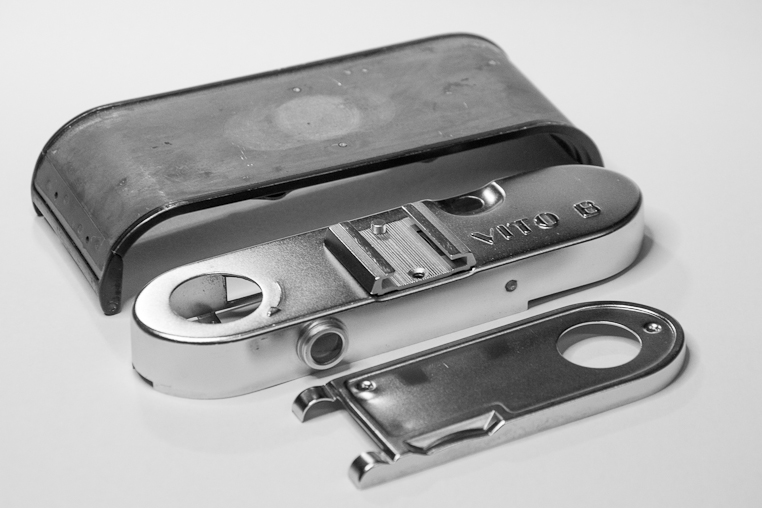

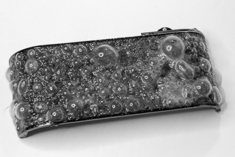

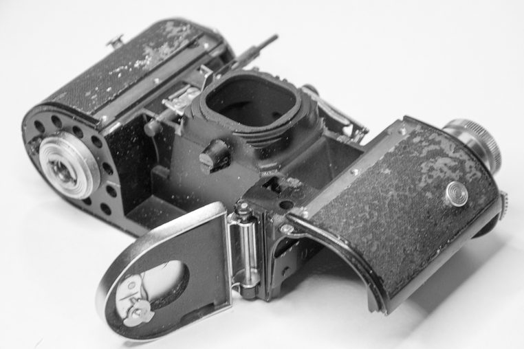

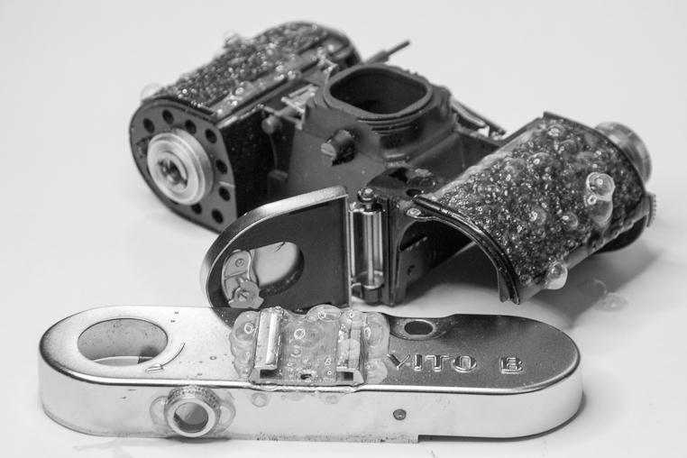

СообщениеДобавлено: 27 окт 2019, 21:43  Заголовок сообщения:
Сообщения: 5696
10- 15мин., потом промыть водой и чисто :happy:
