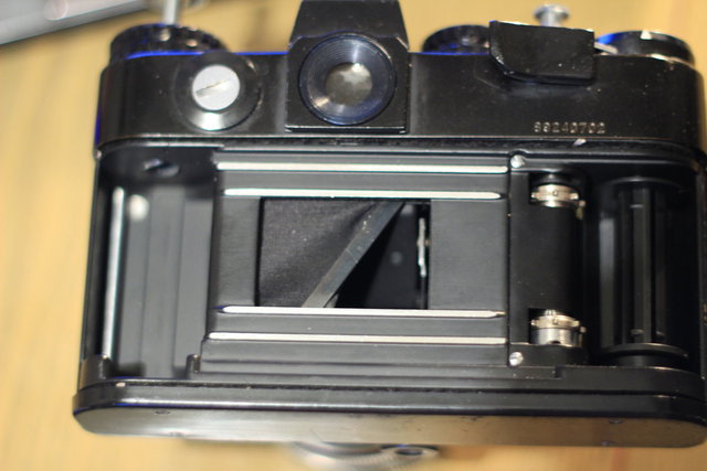

1)
а:Реально эту шторку восстановить,поставить ее на мест?
б:как и чем открутить шайбу которая держит взвод?
2)Есть еще Зенит-19,у него слетела с зеркала пружинка,я ее на место поставил.собрал аппарат и теперь перестал работать экспонометр,стрелка постоянно зашкаливает за плюс,при любой диафрагме и выдержки
Выдержки от 1 до 1\500 отрабатывают нормально
До разборки все было хорошо,в чем проблема не могу понять,разъем нормально установил
1961000.jpg [ 70.22 КБ | Просмотров: 4351 ]

Мне кажется, что на фото обрыв нижней тесемки. У меня то же самое, только с верхней.
Надо разбирать, менять тесемку.
Где можно найти,тесемку?

Надо искать мастера по ремонту. Возможно тесемка просто отклеилась. Но чтобы добраться до нее нужна разборка.
Если нет опыта, то лучше Зенит не разбирать. Потренироваться сначала на чем нибудь... :)
Ясно
А что скажете по поводу Зенита-19?

Видимо нет контакта, разбирайте и ищите. Схема есть в инете.

Спасибо,буду заново перебирать зен-19
