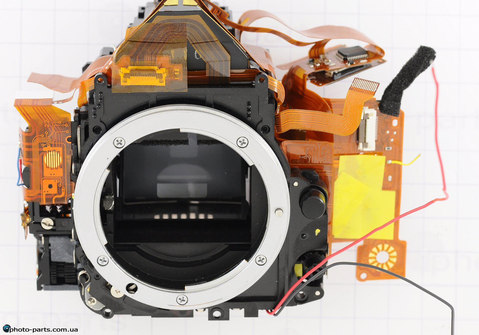

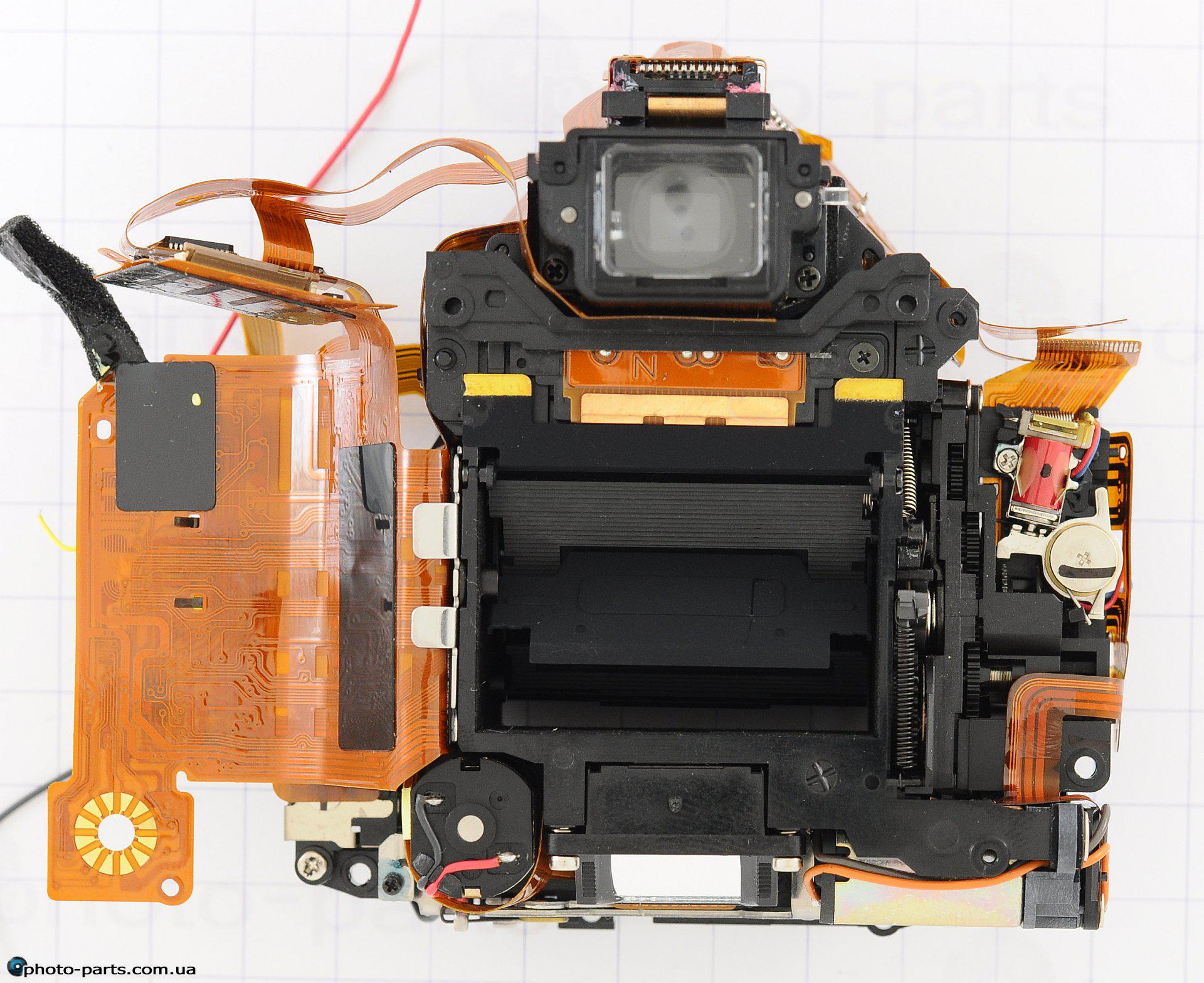

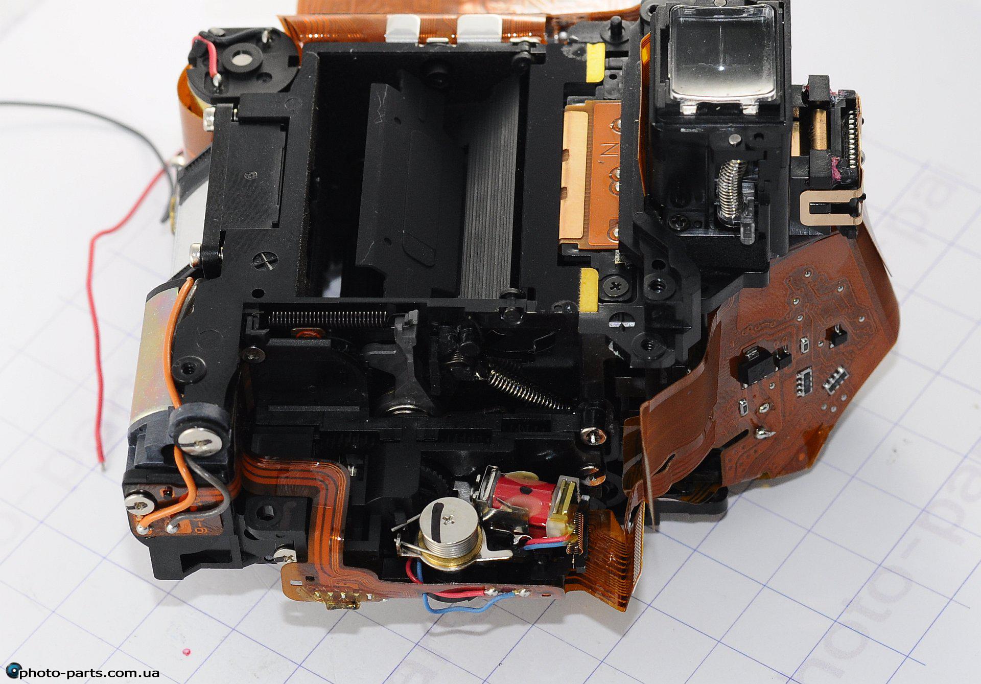

Неплохо будет заглянуть в щель (или поискать картинки детали в сети), чтобы понимать, в какую сторону усилие можно приложить с меньшими шансами навредить.
Вроде он, но места крепления самого металлического поводка не видно.
Картинки большие.
http://photo-parts.com.ua/parts/IMG_STO ... mirror.jpg .
http://photo-parts.com.ua/parts/IMG_STO ... rror_1.jpg .
http://photo-parts.com.ua/parts/IMG_STO ... rror_2.jpg .
