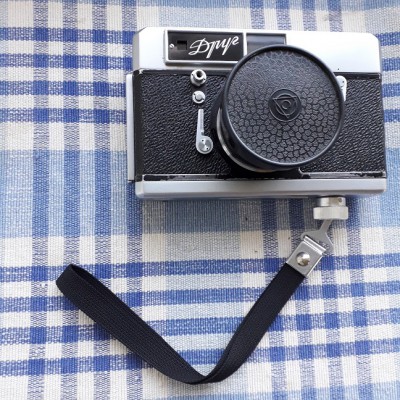

Поддержу Сергея Владимировича - только темляк. Можно от кинокамеры, можно сделать на заказ с дизайнерскими хитростями. Слишком мала контактирующая поверхность в корпусе и мал диаметр уха, к тому же, эпоксидная смола хрупкая и вес фотокамеры не выдержит. Вот мой новый "Друг", вообще, оказался безухим. Пьер Безухов, так сказать. Выручил, как всегда, Красногорск.
темляк.jpg [ 284.61 КБ | Просмотров: 7282 ]
