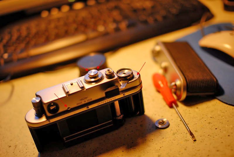

Попал мне тут зоркий 4к не потому что надо, а потому что без него универсальный видоискатель непродовали. Попал сопственна с дефектом шторки зависали и недоходили до конца, я конечноже подумал что чёто в замедлителе клинит и разобрал и почистил но не в этом была проблема но об этом позже.
Пока разбирал выкрутил несколько лишних болтов поетаму решил указать какие нада

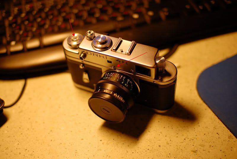

спереди только один

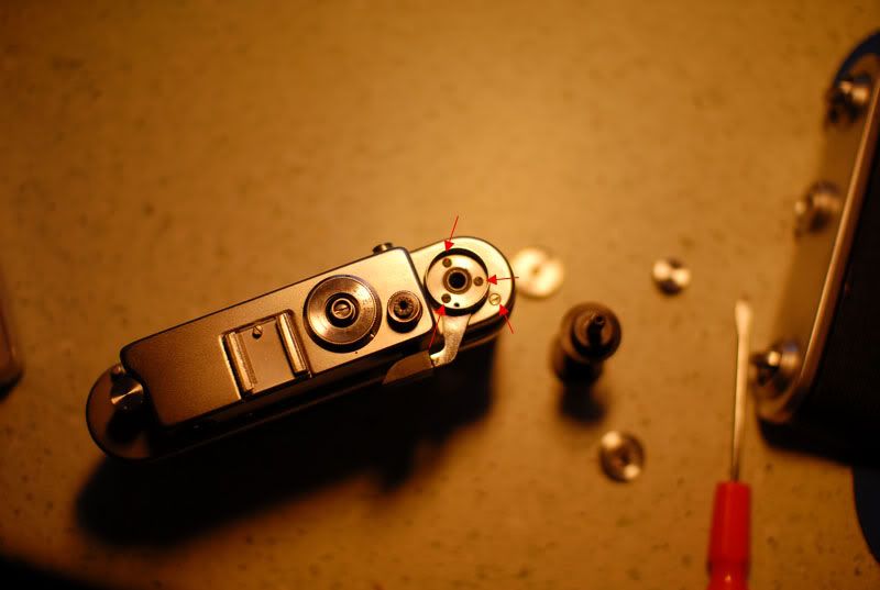

тут посути всё просто выкручивается один рядом с взводом и один сзади, ну и откручивается 2 винта держащих колесо выдержки, сначяло советую взвести и поставить на 1 секунду, просче потом будет разбиратся, на взводе видна деталь которую нада выкрутить по чясовой стрелке острым пинцетом или толстой скрепкой и плоскогубцами как зделал я
тут всё наглядно

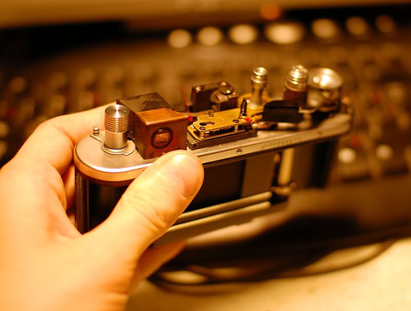

снимаем синхроконтакт 2 винта и некаких чюдес

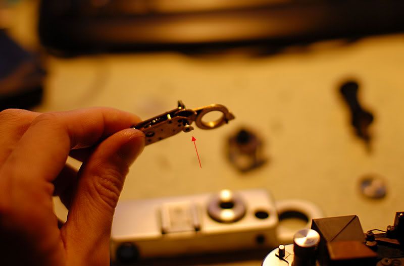

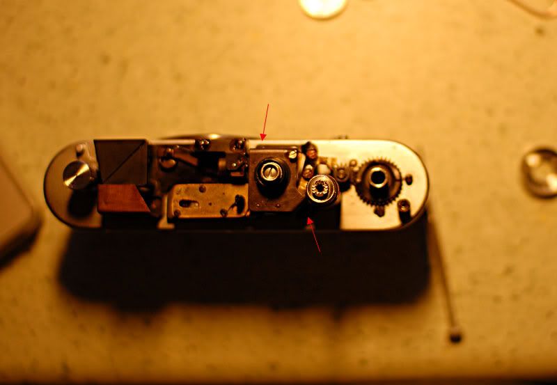

Во тут малёк интересней, снимаем замедлитель держат его 2 винта, один сразу виден а чтобы добратся до второго нада взвести или полувзвести затвор и он будет виден через дырку в шестерёнке, далее чтобы его вытащить затвор предётся взвести иначе один из поводков будет мешаться
вот и замедлитель, я лично попшыкал на него вд40 и хорошенько пошевелил, чтобы поставить его обратно надо натянуть пружину, для етого крутим большую шестерёнку пока деталь на которой стрелка зделалает примерна 3 оборота, придерживая запихиваем обратно, собираем

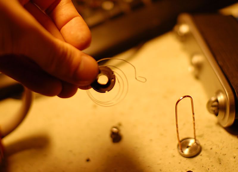

ну а тут источник всего зла во вселенной и магическая скрепка макгайвера.
Почему я говорю зла, да потомучто когда первые разы ставишь ету пружинную гадость обратно хочется её поломать :)) После нескольких часов возни с зорким я понял как ето делать более ефективно, первое снимаем тресчётку с пружиной, взводим затвор тойже отвёрткой, ставим шестерню так чтобы тресчётка на ней стала паралельна корпусу фотика, потом натягиваем пружину и суём её в фот, далее смотрим придерживая палцем как туда встанет курок взвода, если видно что неправельно поворачиваем приподняв до тех пор пока встанет правельно далее придерживая палцем ставим верхнюю панель, и ставим курок предварительно нацепив его на отвертку , ейже можно будет потом подвинуть ету напасть с пружиной, закручиваем и проверяем правельно ли всё встало и ненадо ли взводить 2 раза.
Если всё работает радуемся :) Мне правда в первый раз радости недосталось фот попрежнему нехотел нормально работать изза того что как вияснилось у него была погнута ось на которой сидит выбералка выдержки и она задевает за гнездо в котором сидит, я её поправлял несколько раз разбирая и собирая фот, но идельно выпрямить так и неудалось, когда ето всё меня изрядно поддастало я выкрутил кольцо на которм нарисованы цифры выдержек и расточил его, канечно варварский ремонт но провозившись с ним полдня решение меня устроило :)
Надеюсь комунибудь пригодится ;)

И этого можно было не делать.Лимб выдержек крепится к верхней крышке 2 болтами.Достаточно было открутить слегка и поправить.Там люфта хватает.

пробывал, непрокотило, тк ета рамка всёравно там где поставлена коробка синхроконтакта, а её особо неподвигаеш

К отчету стоит добавить, что под замедлителем располагается еще один важный для работы затвора узел, в котором основной элемент - фиксатор на пружинке, его замедлитель сбрасывает последством колесика с выступом (на одном из фото оно обозначено красной стрелкой). При установке замедлителя на место надо правильно соориентировать этот выступ и фиксатор. Если этот узел загрянен, то затвор будет плохо работать на длинных выдержках. Для лучшей чистки нужно его разбирать, а сборка усложняется тем, что там пружина, которую ничего не держит, для упрощения сборки я ее приклеивал к месту.

а у меня он сам в выступ встал, видимо повезло я тока примерно сматрел чтобы оно подходило
