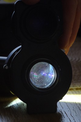

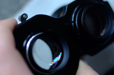

Пришло, откуда не ждали. Отснял несколько пленок на ТЛР-ку с обьективом sekor-S 80-2,8. Обьектив с виду и по работе затвора без проблем. Визуально кадры выходили недоэкспонированными, грешил на все, кроме самого обьектива. Сканировал телефоном, неконтрастно, но все вроде на месте. Но напечатать с них не выходило никак. Заподозрил неладное, когда сравнил негативы на одной пленке с разных обьективов. Стал разбираться. Рычажок привода диафрагмы оказался без винтика, диафрагма была всю дорогу зажата на максимум, хоть я ее и выставлял на все значения. Открыл диафрагму - задний блок в царапинах, причем не с краю, а в центре. Наружные линзы чистые, значит внутри проблема. Выкрутил его, есть легкие радужные разводы. Царапина, которая на самом деле расслоение, судя по всему. Похоже склейка того... Очевидно, ушлый продавец прикрыл проблему таким способом, ну и плюс она же "от деда досталась, я не разбираюсь в технике". Поискал в сети, что с ней делать. Склейки и в духовке греют, и кипятят... Ладно расклеить, но как их склеить и отцентровать потом? Похоже, надо другой обьектив искать.

вот, напросвет выглядит, как разводы от чистки, но снаружи стекла склейки почистил.
DSCF8306-1.JPG [ 217.07 КБ | Просмотров: 5237 ]
DSCF8303-1.JPG [ 287.2 КБ | Просмотров: 5237 ]
