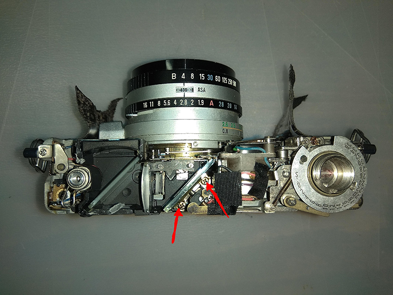

У меня была проблема с фронтфокусом на QL19 G3 . На ближних дистанциях на открытой мазал. При этом на бесконечности пятно дальномера четко сводилось в ноль.
Начал проверять по матовому стеклу на мдф , дистанции 0,8 метр . Если объектив выставить по шкале объектива на 0,8 м, то изображение на матовом стекле попадает в резкость, дальномер при этом немного двоит. Если отрегулировать дальномер на дистанции 0,8 м, то он тогда переставал сводиться на бесконечности.
Я долго пытался свести дальномер простыми регулировками, чтобы он попадал во всём диапазоне ,в какой то момент у меня закралась мысль , что объектив собран не правильно . Я выкручивал немного задний линзаблок, пробовал ловить резкость на 1 метре и сводить дальномер. Ничего не получалось, либо резкость пропадала на бесконечности, либо появлялся какой то софт-эффект на открытой диафрагме на средних дистанциях.
В итоге закончилось всё тем , что я раскрутил винты , крепящие полупрозрачное зеркало. Регулировка дальномера совсем сбилась, по мануалу делать этого нельзя. Я выставил на минимальной дистанции объектив по матовому стеклу, шкала на объективе совпала с расстоянием до проверочной мишени, мишень тоже попала в резкость. Тогда я отрегулировал кое-как это зеркало и затянул винты, крепящие его. Потом уже обычными регулировочными винтами свёл дальномер на минимальной дистанции и проверил на бесконечности. Вроде всё совпало. Но это ,конечно, то ещё удовольствие, зеркало очень сложно установить правильно.
П.С. Исправил -фронтфокусом.
02222.JPG [ 356.6 КБ | Просмотров: 2040 ]
ну вот, а здесь даже закончить юстировку возможности нет. ход регулировки дальномера выбран до конца.
думаю, для понимании проблемы, придется вносить временное изменение в конструкцию :facepalm:
с зеркалом как у Вас на снимке экспериментировал. убедился в ошибке таких действий и закрепил его обратно.
