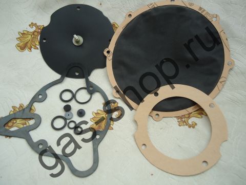

Shuare писал(а):
У меня есть близко расположенная частная станция по установке ГБО. Там ребята тоже ничего не знают.
Значит вопрос к noguzanogu:
Поподробнее про то, где можно найти эту ткань и как правильно про нее спрашивать :)
ГБО для легковых автомобилей,газовый редуктор,ремкомплекты имеют вот такой вид вообще http://gas-shop.ru/catalog/%D0%A0%D0%B5 ... 82%D1%8B-1 и такой в частности Изображение справа и есть та ткань,что нам нужна.
покупать целый ремкомплект смысла нет,проще попросить на станции по установке иобслуживанию ГБО попросить вам отдать отработанные мембраны.их меняют каждые 50-150 тысяч и они как правило нормальные и ничего вам не будут стоить.еще лучше вариант-купить там же и ту же ткань,только в рулонах,которая идет на малоизвестные редукторы(нужные мембраны просто вырезают).если кому нужно в Харькове,то могу найти и просто отдать на эксперименты.
меняют их обычно из-за того,что пересыхает ненужная нам мембрана высокого давления,на снимке слева.те что нам нужны бывают как с отверстием посередине,так и без и различных диаметров от 16 до 20 с хреном сантиметров.вроде все.
но в рулоне найти лучше-продают любой отрез и даром по сравнению с ебеями...
