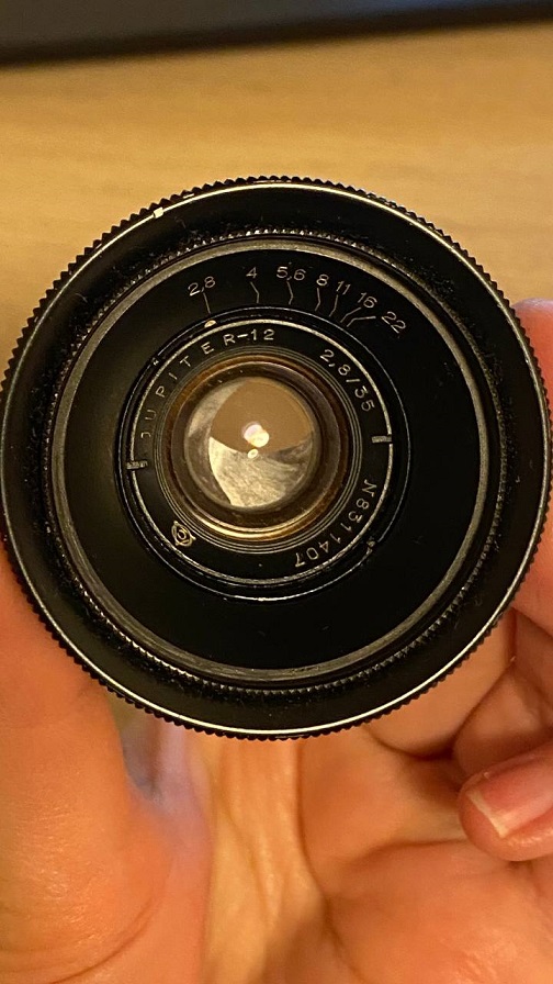

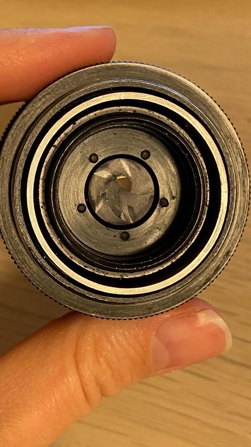

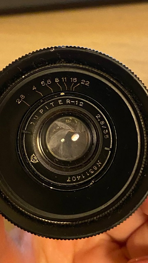

привет!
помогите, пожалуйста, найти хорошие материалы/руководства по выправлению лепестков на юпитере-12.
объектив очень долго хранился, видимо диафрагма засохла, потом я попробовала с силой ее прокрутить и как результат сломалось положение лепестков.
пишу по памяти, события происходили несколько лет назад.
сейчас хочу починить объектив.
кто-то знает хорошие материалы, куда смотреть, как делать?
ниже фото диафрагмы в разных положениях

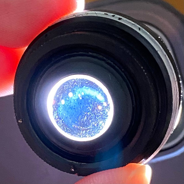

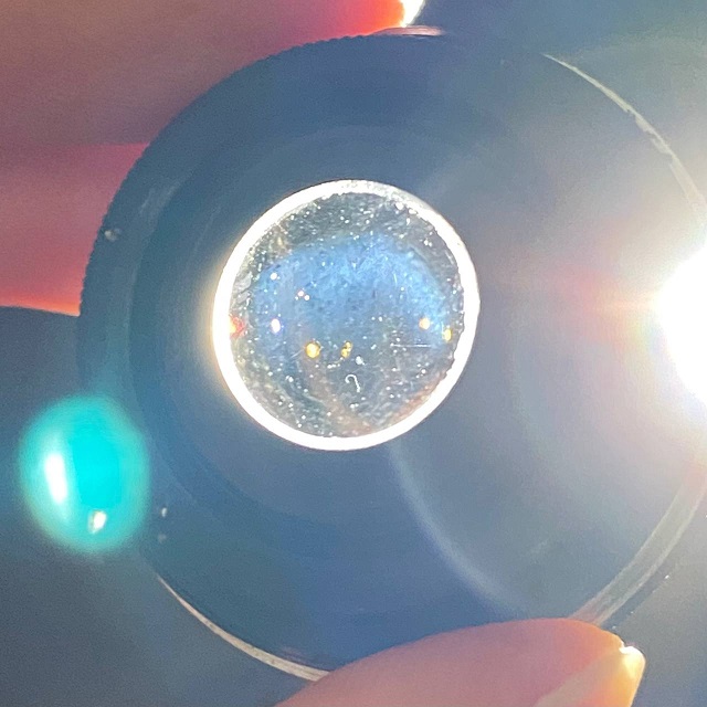

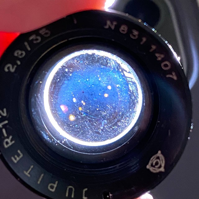

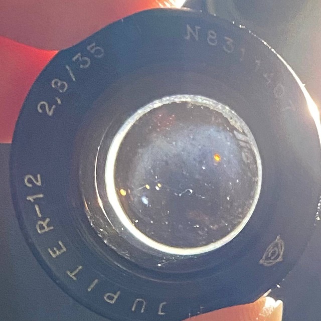

Добрый день!
Подскажите плз чем можно почистить передний элемент юпитера-12.
На задней стороне получилось пятно с фиолетовый отливом, если в него светить.
Похожий эффект бывает, если заляпать жирными пальцами обычное стекло. Думаю, что может быть это размазалась смазка, но не уверена.
Жидкостью для чистки линз не счищается.

СообщениеДобавлено: 23 апр 2025, 12:15  Заголовок сообщения:
Сообщения: 207
Для que
Очень похоже на грибок. К тому же давнишний и разросшийся. Поможет ацетон. Но мыть придётся долго и аккуратно. И не факт, что грибок не разрастётся снова.
По поводу диафрагмы. Лучше найти другой экземпляр объектива. Они не дорогие и их в продаже много. Не стоит заморачиваться. Разве что из-за спортивного интереса.
