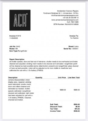

Нашел в описании камеры на продажу, чек на ремонт. Мастерская в Голландии.
20240104_203822.jpg [ 131.26 КБ | Просмотров: 7490 ]
