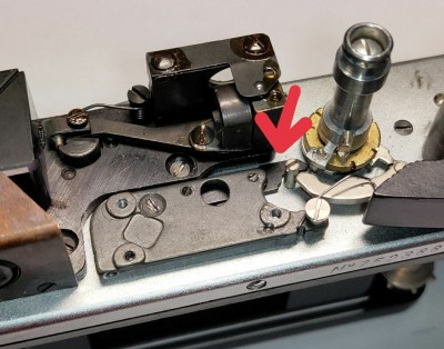

Сначала длинные выдержки работали, хотя при взводе курка затвора в самом конце хода он подклинивал и шёлкал с усилием. Затем затвор стал взводится легко, но все длинные выдержки отрабатываются как 1/60. Замедлитель жужжит, но как будто вторая шторка не держится.
Нашел в чем проблема. Заклинил отсечной нож на возврат шторки. Похоже, лопнула пружина.
Подскажите, чтобы до отсечного механизма добраться - нужно полностью внутреннюю часть с затвором разбирать?

Никакая там пружина не лопнула, в худшем случае попала под нож или просто грязь. Чтобы удобнее было снять нож и осмотреть пружину достаточно снять блок дальномера. два винта сверху и два винта под регулировочными шайбами ручки обратной перемотки. Ручку обратной перемотки нужно снять.
Спасибо. Попробую промыть.
После снятия дальномера, насколько я понимаю, нужно будет делать его полную настройку, юстировку и тд.?

Настройку и так придется делать, вряд ли он нормально настроен.

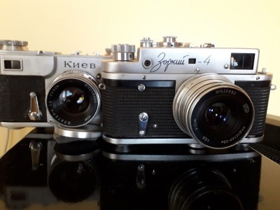

В очереди к фотолекарю.

Этот 1968 года. Все винты девственные. Даже ещё заводская краска на фиксирующих гайках натяжения штор. Тянут длинные выдержки. Обрывки плёнки в механизме взведения и транспортирования плёнки. Шторы и тесьма в порядке. Моем, моем трубочиста. Чисто-чисто.
