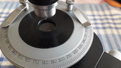

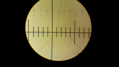

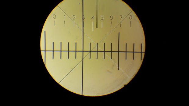

Продолжим наши игры. Снял верхнюю линзу конденсора и вместо неё вставил тестовую шкалу. Расстояние от шкалы до поверхности столика - 2.5мм, Расстояние от поверхности столика до верхней линзы склейки - 8.5мм. При вращении столика, с установленной склейкой от объектива с фокусным расстоянием 140мм, перекрестие окуляра перемещается по тестовой шкале в пределах половины ширины штриха. Напомню: цена деления шкалы 0.1мм.
