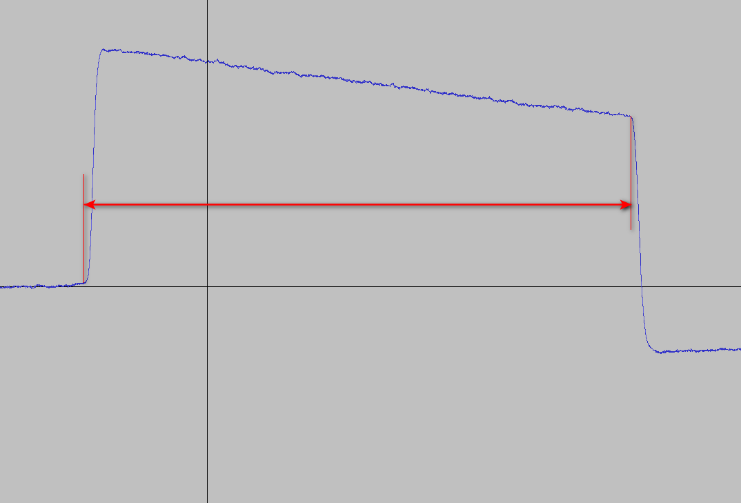

Всем привет!
Спаял простейшую схему быстрый фотодиод + экранированный кабель и на микрофонный вход звуковой карты компьютера.
Частота сэмплирования 192кГц. Схема спокойно измеряет пульсации до 10 кГц.
Фотодиод 5 мм, но перед линзой туннельчик тёмный диаметром 2,5 мм длиной 10 мм. Со стороны входного света дополнительно прикрыт чёрной бумагой с минимальным отверстием - кончиком тонкой иголки сделанном. Сама линзочка фотодиода по краям закрашена чёрным маркером, только центр оставлен. Всё это чтоб минимизировать боковые засветки
Выдержку измерял в Audacity - как на картинке. По 2-3 раза на каждую выдержку.
И вот результаты измерения на Зоркий-4 после профилактики:

Уважаемые ЧКД, я понимаю, когда старые аппараты выдержки удлиняют. А тут явные ускорения. Особенно самые ходовые - 60,125, 250. Такое возможно из-за разбалансировки?

СообщениеДобавлено: 17 дек 2022, 23:40  Заголовок сообщения:
Сообщения: 1316
Пружины перетянуты.

Замеряя ручным экспонометром не вижу проблемы. По реальной выдержке выставляете экспопару и все. На аппаратах до 50 -х тоже набор выдержек был непривычным, и ничего. И 1600 это отлично.
СообщениеДобавлено: 18 дек 2022, 12:21  Заголовок сообщения:
Сообщения: 1210
Когда вы "убираете боковые засветки" вы должны быть уверены, что не убираете полезные. Попробуйте убрать всю эту конструкцию и просто фотодиодом измерять, ничего нигде не закрашивая. Сравните результат.
Желательно располагать фотодиод за экраном в фокальной плоскости. Что касается измерений, то даже предположив некоторые неточности в тесте, работа затвора вашего Зоркого-4 укладывается в допуски 1 класса +28/-22, хотя не думаю, что он относится к этому классу :) http://www.zenitcamera.com/qa/qa-gost19821-74.html
1/250 1/200-1/324.
1/500 1/402-1/654
Что касается камеры, то старость не аргумент, просто так настроена. В процессе регулировки Киев-4 показывал выдержки почти до 1/2000.
На практике отклонений не заметите- точность замера экспозиции, срок экспонирования пленки, активность проявителя итд, итп. Все снивелируется.

Да, измерения делал в сэмплах, так точнее. А далее дроби.
Идеал не нужен, просто буду учитывать при съёмке
СообщениеДобавлено: 18 дек 2022, 17:50  Заголовок сообщения:
Сообщения: 113
Откуда: Ivanovo
а говорят - на Зорком 1\1000 не бывает, она там медленнее
но тут аж 1/1600 есть
может, мерялка врёт?
Схема спокойно замеряет килогерцы, так что один кило точно без проблем. А вот оптические всякие свойства щелей и отверстий в движении плюс расстояния между ними уже не позволяют уверенно утверждать в точности замера. Я специально сделаю проверочный тест на плёнке. Результат интересно будет увидеть
